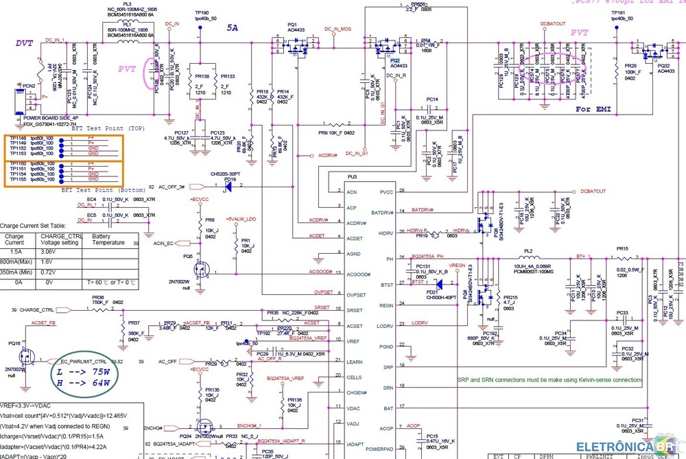

  1. Essa máquina nao passam os 19v do segundo mosfet de entrada (pq2) pq o charger ta mandando 19v no gate do mosfet q é canal P. Acdet ta com 2,55v e OVPSET 2,50v, acgood# tem 0v. Chgen# tem 3v e REGN 0v sem a bateria conectada. PVCC19V e Vref tem 3.3v. Já trokei charger, já trokei os mosfets por desencargo e nada resolveu. PQ32 comutador parece normal. PQ3 parece ok tb. Nao tenho curto em PR4, tanto q se eu injetar 19v ali dps dos mosfets de entrada a maquina liga e funciona normal. Pinos do charger: 1- 3v 2- 0v 3- 0v 4- 19v 5- 2,55v 6- 1,16v 7- 0v 8- 2,50v 9- 0v 10- 3,3v 11- 3,3v 12- 0,93v 13- 0v 14- 0v 15- 0v 16- 0v 17- 0v 18- 0v 19- 0v 20- 0v 21- 0v 22- 0v 23- 0v 24- 0v 25- 0v 26- 0v 27- 0v 28- 19v Alg ajuda possivel? @LEONTEC @WJinformaticaoficial @regisfatef @Rods @elias.girardi @Jakers Binder @FLAVIOTECH @vado @py2eb só feraaa
