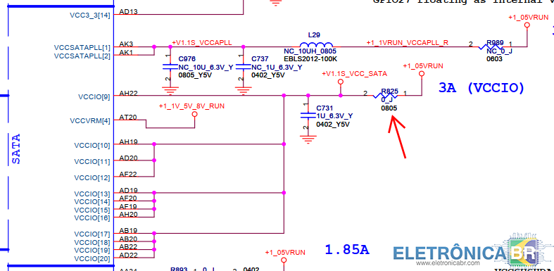

    Entrou aqui um Sony Vaio modelo FPCF1 com a placa M932 MBX-235 Rev 1.1 que não liga nada tenho somente os 19v. Primeiramente ao testar as bobinas encontrei curto na bobina PL16 retirei ela e o curto era no capacitor de tantalo, substitui os dois o PC207 e o PC203 e o curto sumiu mas continuo sem ter os 3 e 5v que segundo o esquema estão sempre presentes. Nos pads da bateria também não tenho voltagem. Substitui o PU19 SN0608098 por o RT82068 e mesmo assim continuo sem voltagens secundárias. Estou-me seguindo pelo esquema mbx-215 M931 uma vez que é igual e não emcontrei o esquema mesmo para essa placa e não tenho créditos para fazer download aqui. Alguem me pode dar uma ajuda dizendo o que posso testar mais? obrigado
