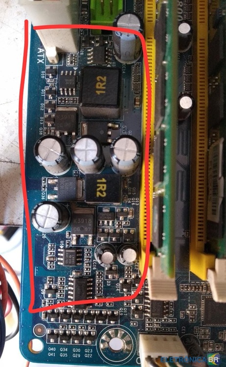

  8. Bom dia, estou com uma placa mãe Positivo POS-MIG31AG q liga e fica uns 2 minutos ligada e se desliga, ai não liga mais, somente volta a ligar no outro dia, O q poderia ser? Estou pensando em trocas os capacitores, porem não tem nenhum estufado ai tb não seu por quais começar
