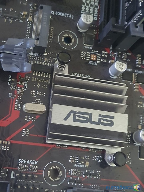

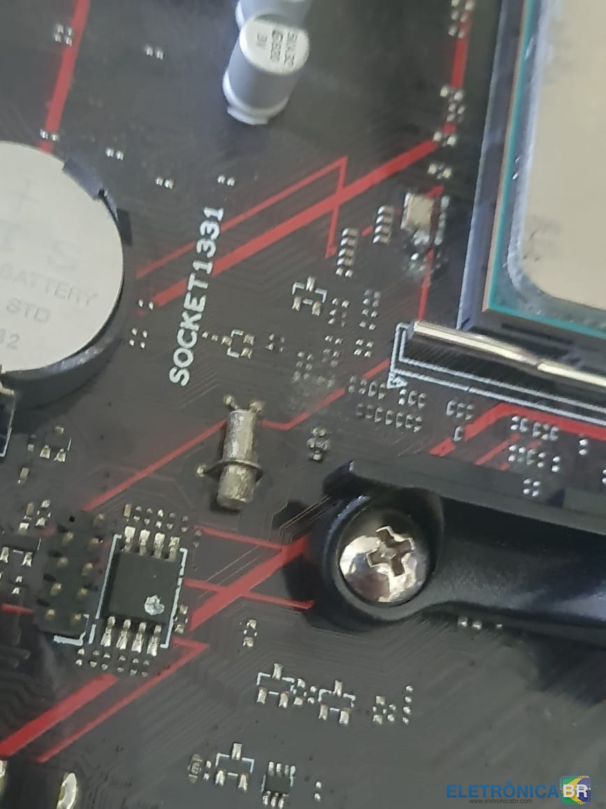

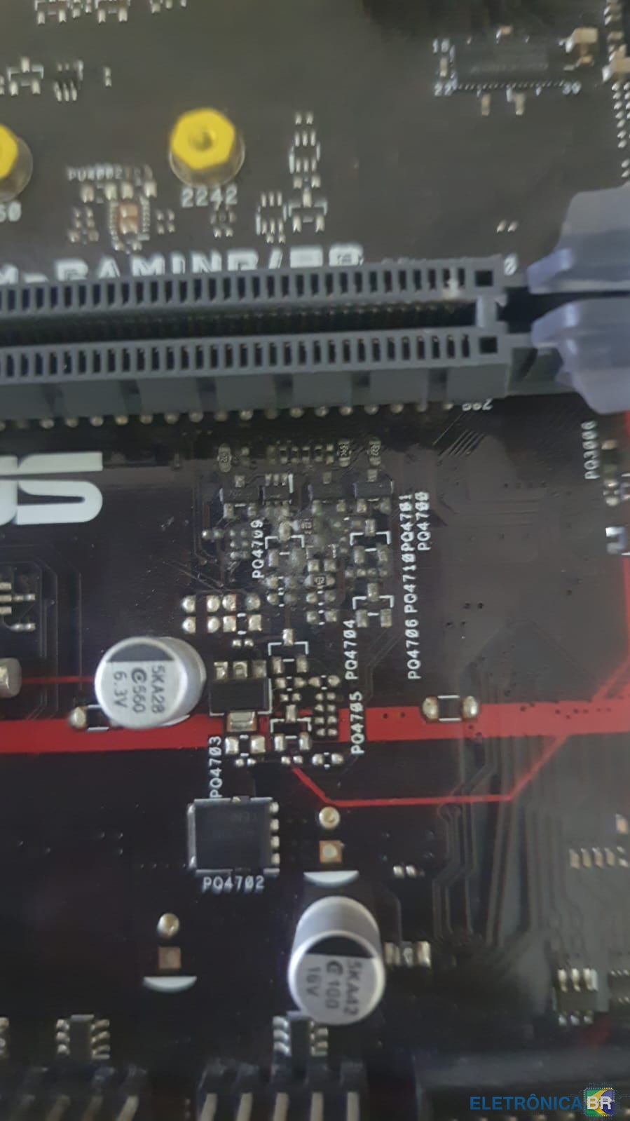

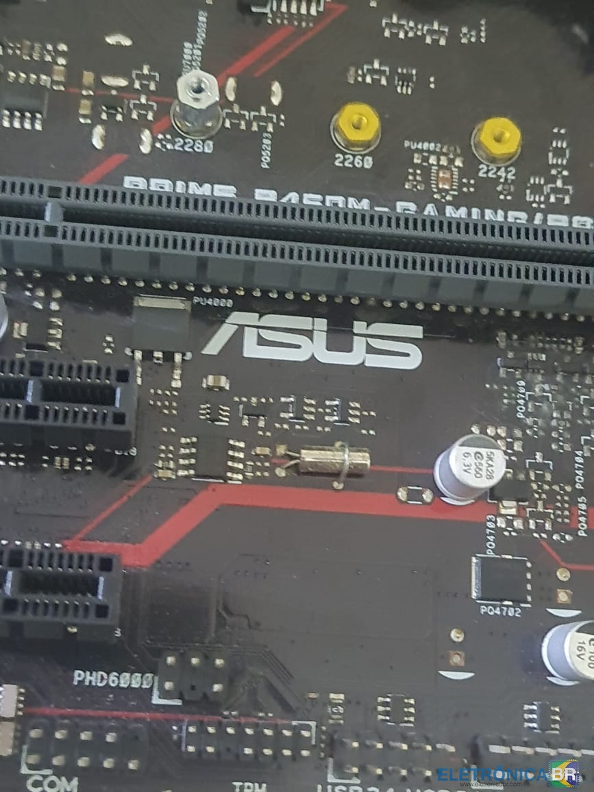

  5. Tô com uma Asus B450M-Gaming/BR que no começo não liga, até aí, esquento via soprador térmico, focando nos cristais osciladores ao lado do FCH e abaixo do PCIe x16 (há mais dois, sendo um ao lado do CI de rede, mas não vejo sentido em esquentar essa parte, e outro está no lado da CPU, porém, não precisei esquentar esse), após isso, a placa mãe parece "ligar", digo entre aspas, pois não parece que após o aquecimento, ela de fato liga, pois ao desligar, e esfriar, ela liga normalmente, ou simplesmente se não ligar, posso deixar a fonte demandando tensão que após um tempo, ela simplesmente liga, o que parece normal, mas o problema é que não dá para saber ao certo o real defeito. Já efetuei o aquecimento em apenas um dos cristais osciladores ou na FCH e mesma coisa, ela parece ligar apenas por questão da tensão. A minha dúvida, é ser de fato pode ser o cristal oscilador o problema, e qual seria o mais possível, vendo no boardview dela, tem o de 25.000MHz que interliga o FCH, dois de 32.768kHz que seria um que interliga a CPU diretamente, e outro que passa por um CI que aparenta também ser responsável com a CPU, sendo "6S_SMBCLK_VSB_R" e "5S_SMBDATA_VSB_R". Tenho outras placas mãe aqui que posso fazer a retirada do cristal oscilador de 25MHz ou 32kHz, mas antes gostaria de ter uma certa confirmação para não sair trocando qualquer coisa. Fiz a verificação da tensão, pois da frequência não confio em fazer pelo multímetro e não tenho osciloscópio, e o da FCH (não medi os outros por não saber a tensão de trabalho), tá dando 0.55mV, mas ao que me aparenta, tá certo, pois a tensão de trabalho é 1.05V. Além disso, já efetuei uma limpeza via limpa contato, retirando qualquer obstrução que poderia ter nos terminais ou solda. Mas tem uma área que não sai por nada isso e me parece ter se agravado em algum tipo de camada de umidade, mas verifiquei no boardview e só tem componentes SMD do USB, apenas um que seria do PSON, mas tá dando 3.33V em ambos. Cristal oscilador de 32kHz que interliga a CPU por um CI (esse do lado). Cristal oscilador de 32kHz que interliga a CPU diretamente. Cristal oscilador de 25MHz do FCH que interliga a FCH. Placa mãe inteira, usando um Athlon 3000G, memória RAM de marca mais desconhecida, mas que funciona e uma fonte KCAS de 550W (ruim, mas funciona). Obstrução nesses resistores, transistores e capacitores, porém, apenas o segundo transistor da esquerda para direita que é responsável pelo PSON, mas não parece estar com defeito.

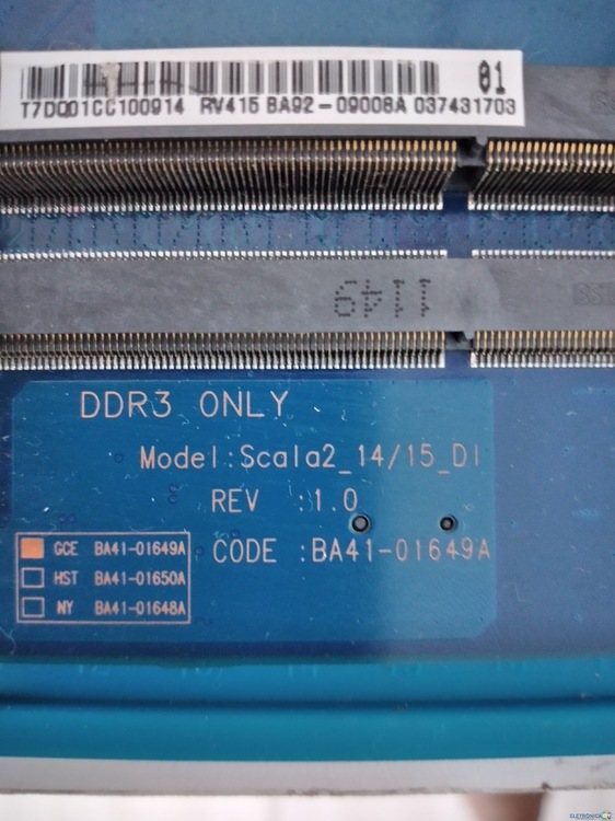

  10. Boa tarde, amigos. Esse notebook com placa da descrição, código BA41-01649A, chegou até mim com curto num capacitor de tântalo e defeito num mosfet de alta AON7403. Após a resolução desses dois defeitos, a placa voltou a ligar normalmente, passou alguns dias ligada, depois passou a ligar sem dar vídeo. Fiz a medição de todas as tensões, e todas estão normais, nenhuma está ausente, processador e PCH esquentam, fiz um pequeno reflow pra ver se não era problema de BGA, mas não era. Tenho quase certeza que é defeito de BIOS, regravei duas vezes, inclusive com um arquivo baixado daqui, mas continua sem subir vídeo. Já procurei em tudo quanto foi canto, mas não encontro um arquivo de BIOS pra placa mãe com esse código BA41-01649A. Sempre muda. A dúvida em questão é, existe um arquivo de BIOS específico pra esse modelo de placa, ou todos são compatíveis, mesmo os que tem código diferente???
