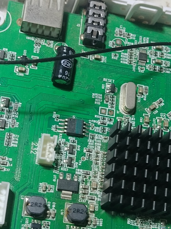

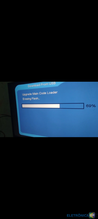

  3. Baixando a atualização mais recente coloquei no pendivre formatado em FAT 32 com o arquivo do althomics s3 eu renomeado com nome althomics.bin, e ligando o receptor com pendrive conectado segurando o botão Power até ele entrar em modo recovery assim dando início a regravação e o receptor voltando ao normal, espero que essa informação sirva para amigos e realmente não precisou de nenhuma ferramenta de solda só pendrive e um celular e cabo otg e internet 🛜 receptor recuperado, aproveitei nunca tinha visto essa placa de perto verifiquei sua logística de componentes assim tendo ciência da funcionalidade.
