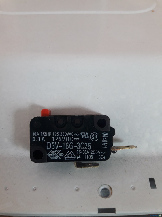

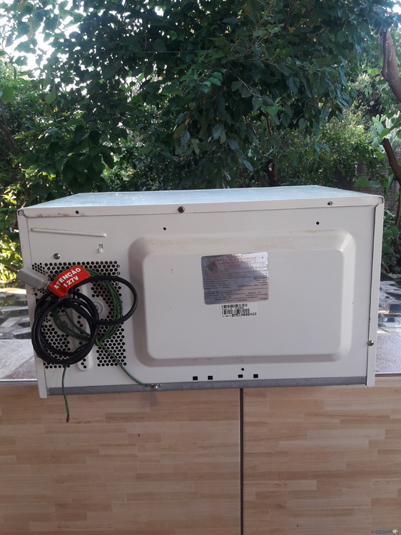

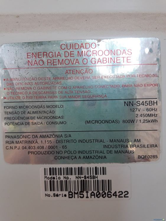

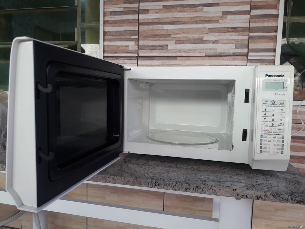

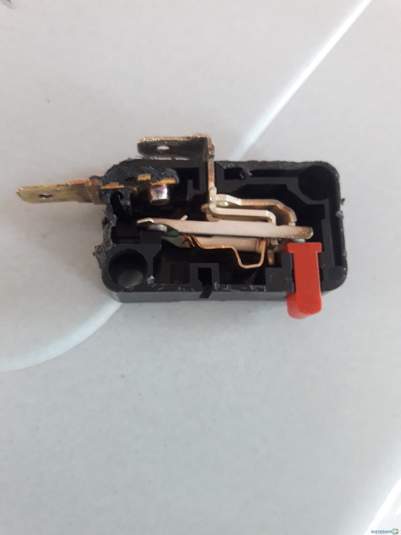

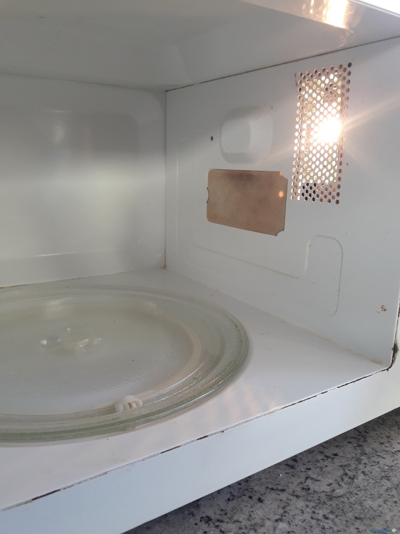

  3. Forno de microondas da marca Panasonic modelo NN S45BH. O aparelho liga normal, porem ao selecionar o tempo e dar o start, o mesmo apenas acende a luz interna e decorre o tempo, porem sem girar o prato e exaustor, e por fim aquecer algo que seja colocado em seu compartimento, que seria o propósito do microondas. Foi verificado que ao fechar a porta e acionar o start, não chegava tensão no transformador que alimenta o magnetron. Ao fazer testes com as chaves de porta, foi verificado mau funcionamento em uma das chaves que tem seu contato NA ( normal aberto ), e que ao fechar a tampa, a mesma não mudava de estado, para fechado. Foi aberta a chave, e verificado mau funcionamento interno, porem funcionava de modo intermitente, sendo que foi necessário a sua substituição. Após foram feitos testes, e o microondas voltou a funcionar normal, com aquecimento. Foi postado o manual de serviço com esquema elétrico, e segue algumas fotos ilustrativas.
