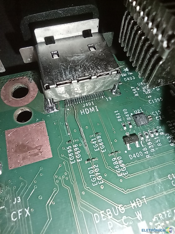

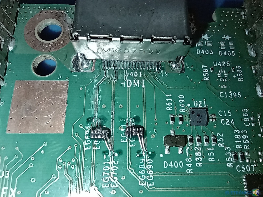

  4. Bom dia, estou com um Xbox Series S na bancada. Cliente é dono de uma assistência técnica de celular, relatou que o filho dele deixou o console cair e quebrou o conector HDMI, o técnico dele efetuo a troca do HDMI e funcionou por uma semana. Após isso ele fez a troca de outro HDMI, porém continuou sem funcionar. Foto de como chegou o equipamento. Fiz a ressolda do conector HDMI, refiz os jumpers, e troquei os Diodos TVS Porém continuou sem gerar vídeo, fiz a troca do C.I HDMI, porém continuou sem vídeo também, console liga normalmente, sincroniza o controle porém sem vídeo. Foto após repor os diodos e refeito a solda/jumpers do conector HDMI Alguém já pegou algo assim? Equipamento devolvido para o cliente, U21 está com defeito, fazendo com que não reconheça que está conectado o HDMI
