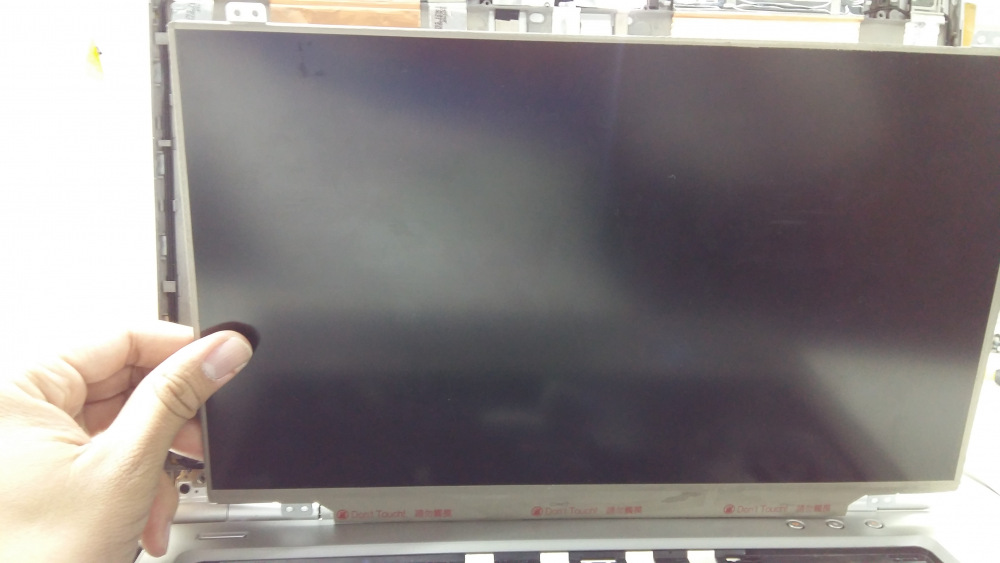

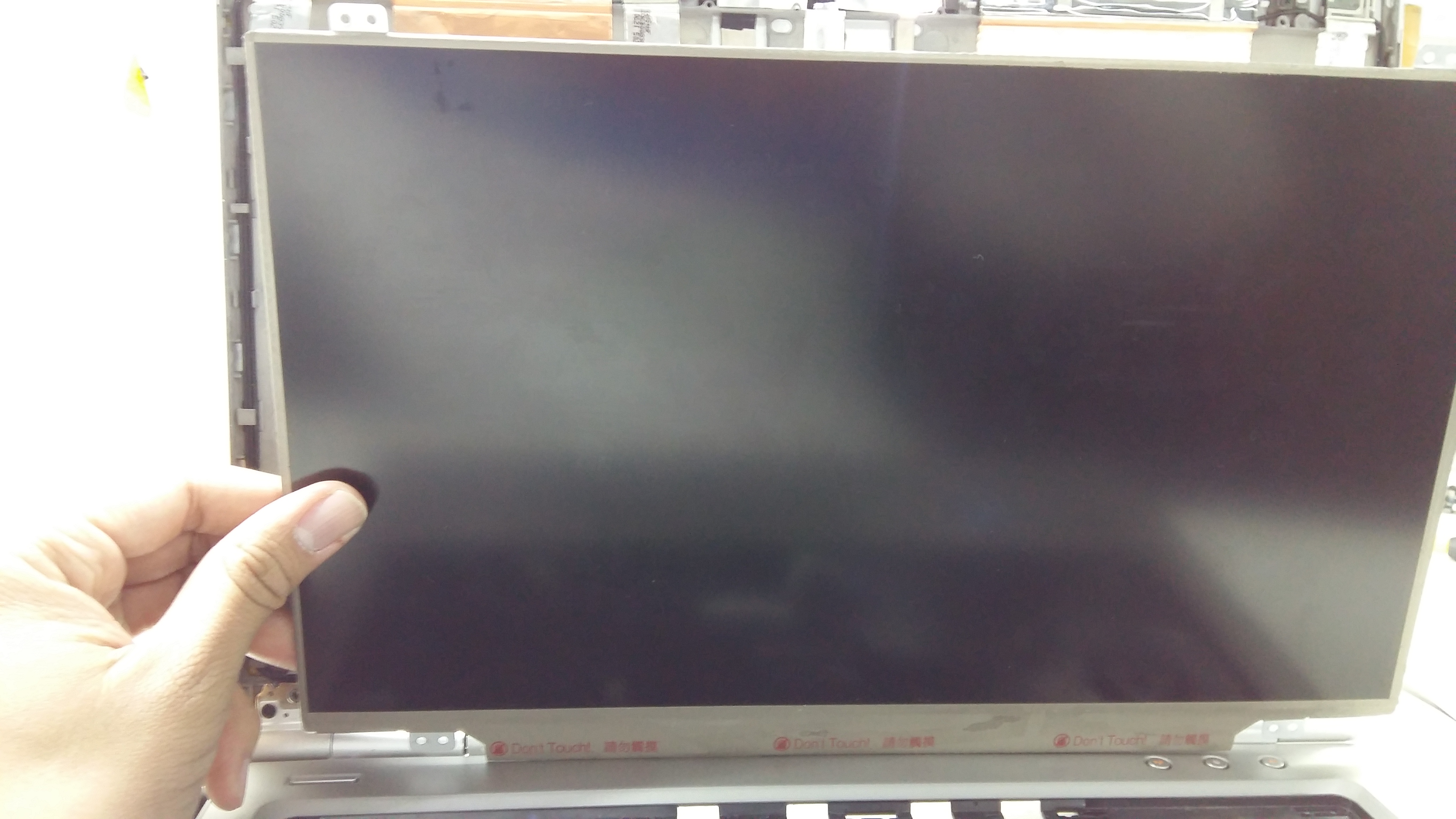

  14. Olá pessoal, sou novo aqui e estou precisando de uma informação bem específica. Tenho um Samsung RV420 que liga e não dá vídeo na tela do notebook (tela escura), porém estava conseguindo usar com um monitor externo. Então tirei a placa pra fazer vários testes. Já fiz as medições das bobinas, já pressionei a BGA pra ver se conseguia o sinal da tela, já coloquei o secador de cabelo em cima da BGA, já medi o mosfet de alta, já testei a tela, troquei a tela por outras LED com o mesmo encaixe... enfim... já fiz várias tentativas e não consegui ligar a tela no notebook. Bom, o que eu pude concluir é que: 1) Não é defeito na tela, porque testei 4 displays LED e todos deram o mesmo resultado. 2) A tela liga, porém sem iluminação nenhuma, até porque quando eu ligo minha luminária em cima da tela eu consigo ver um pouco as informações, mas sem a luz própria da tela. 3) Não deve ser BGA porque estava com vídeo externo na saída VGA. 4) Só não testei o cabo de vídeo porque não possuo outro igual e fiquei sem ter essa resposta. Enfim... A informação que eu queria era a seguinte: quais as tensões corretas nos pinos que encaixam o cabo de vídeo? Minha ideia agora é: saber quais as tensões corretas dos pinos desse soquete pra fazer jumps diretos nos pinos, para que as tensões cheguem na tela e ela acenda. Gostaria muito da compreensão e da ajuda de todos vocês, até porque só tem fera aqui! Obrigado, pessoal... fico no aguardo dos comentários. Valeu!

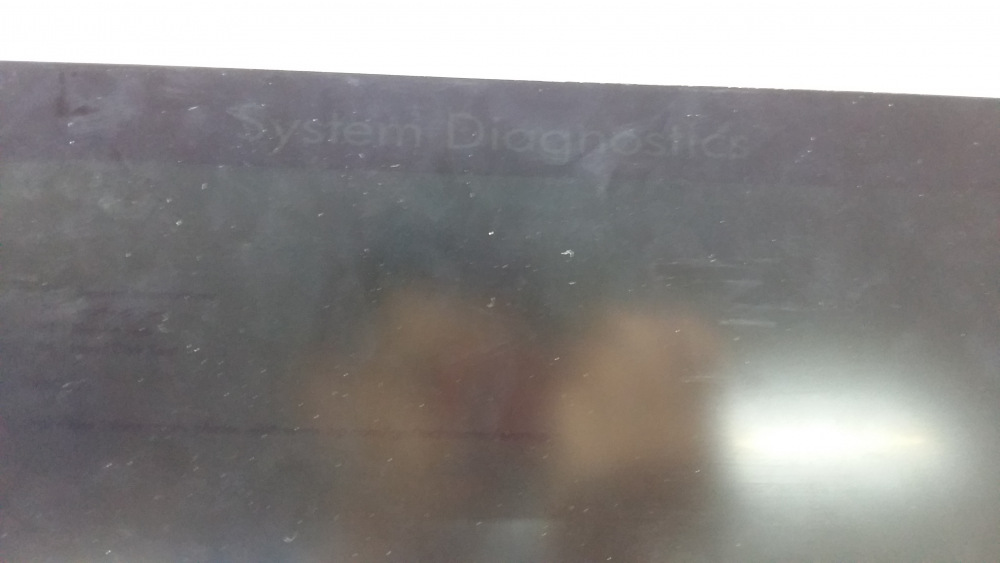

    dúvida Liga, MAS Tela fica Escura
    Elitebook fica com a tela bem escura. Já testei a tela em outro note e Funcionou >> tela ok Testei outra tela nesse note e ligou normal >>Placa mãe ok agora a dúvida... Pq a tela original fica escura nela.?? Será flat e tela não compatível ? pq coloca outra tela liga normal.

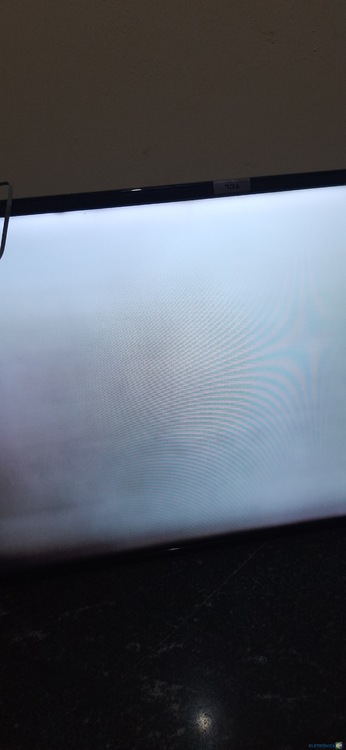

  22. Estou com uma Tcl 40s6500fs que ao ligar, aparece uma tela branca toda manchada, em seguida a tela fica escura mas com o backlight aceso. E a TV não dá sinal de som.
