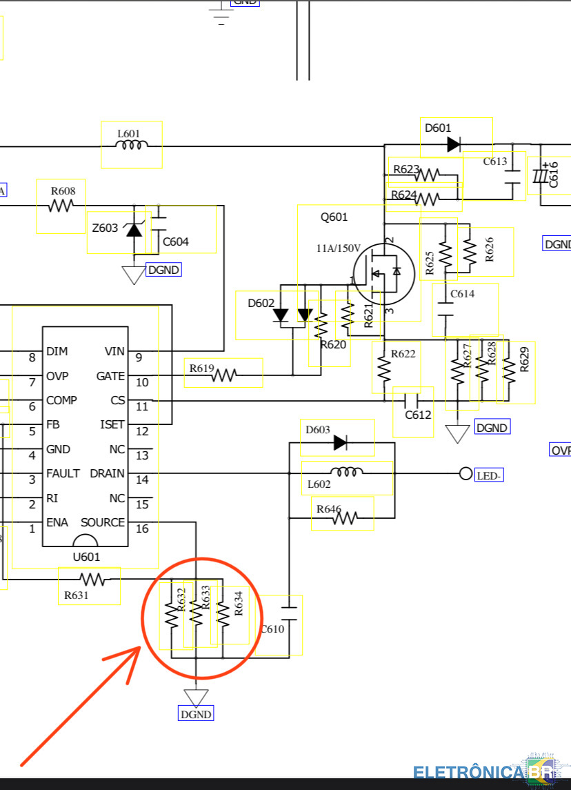

  2. Esta tv está me fornecendo uma voltagem em torno de 200v no terminal que alimenta as barras de leds quando deixo as mesma desconectadas . No esquema e no manual diz que a voltagem é em torno de 119v , visto que como são 18 leds e cada led a tensão do led é de 6v , são necessários então a voltagem de ( 18x6v = 108v ) . Só se quando coloco todos os 18 leds em série a tensão caia e acabe ficando em torno de 110v. Preciso também reduzir a corrente que alimenta todos estes leds para obter maior durabilidade dos leds .
  3. Olá, estou com essa TV TCL, placa N72563.PB772, ela liga, funciona normal por uns 5 minutos e desliga o backlight, testei os leds e estao todos ok, na placa tbm não estou encontrando algo anormal alguma dica dos mestres?? Agradeço de coração
