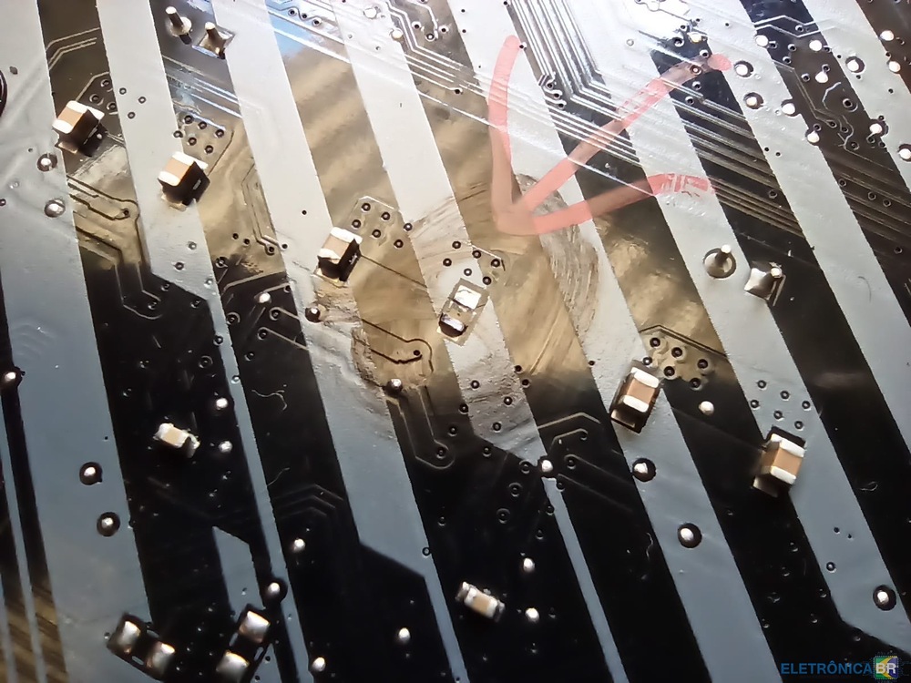

  1. Boa tarde a todos, Estou com uma asus TUF z370-pro gaming que liga e desliga, testei sem memoria e não apita nem nada! Durante a analise visual verifiquei uma trilha estourada na parte de trás da placa! porem sem nenhum esquema ou diagrama fica complicado de analisar. sera que alguem aqui tem uma placa dessas que possa ajudar com a analise dessa malha??

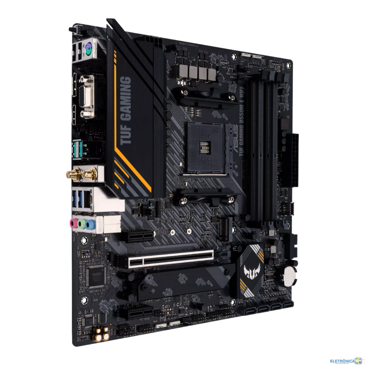

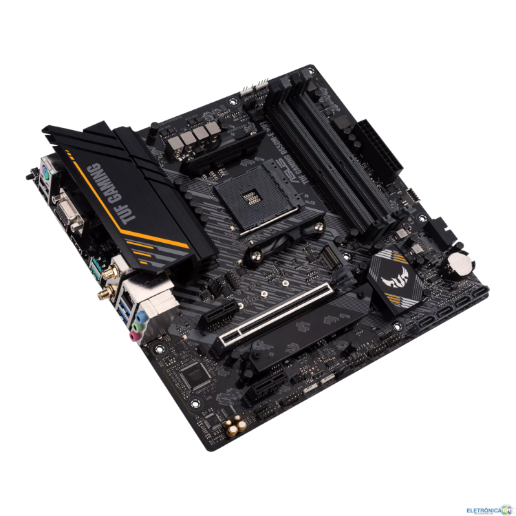

  8. Olá Boa tarde. Ganhei esta placa, com o relato apenas de que parou de funcionar e em um exame inicial detalhado, constatei a falta de dois capacitores ( em anexo nas fotos ) na parte de trás da placa, que fazem parte do circuito do VRM. Ainda não prossegui com mais testes pela falta desses componentes e por não conseguir identifica-los. Venho por meio desse tópico, solicitar o esquema dessa placa ou similares ( B450m por exemplo ) que usam circuitos de VRM similares pelas pesquisas que fiz, para identificar os capacitores que faltam, coloca-los de volta e seguir com os testes afim de trazer essa placa de volta. Localizei aqui mesmo no fórum, o esquema de uma Asus B450 ( Link abaixo) mas não tenho créditos para baixa-lo) Caso eu consiga a solução, com o esquema da b550m ou mesmo da b450m, estarei trazendo o feedback afim de ajudar outros com dúvidas similares
