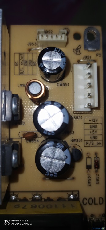

  1. Olá pessoal, procurei bastante porém nunca achava como ligar direto a placa fonte da TV buster HDTV-42D06FD, ou seja, sem necessidade da placa principal, então venha compartilhar como consegui armar essa fonte e também como desabilitar a proteção das lâmpadas caso necessitem para testar. Para armar a fonte; Precisei de 2 resistores de 1K ohms 1° fiz um jumper com o resistor de 1K entre o pino + 12V e o P/S_on. 2° fiz outro jumper com o outro resistor de 1K entre o pino B/L on/off e o positivo do capacitor cw951. Pronto o backlight acendeu e deixei alguns minutos ligados para confirmar que a placa também estava ok. Para desabilitar a proteção; Precisei de 1 resistor de 10K ohms Soldei o resistor entre o pino 11 do ci OZ9976 e o terra. Isso aqui vai servir para quando ele ficar desligando quando as lâmpadas não estão legais, aí desabilitando ela permaneceu acessa, aí foi só trocar a lâmpada por uma boa e retirar o jumper. Espero ter ajudado. Se alguém souber dizer / confirmar que este é o modo correto ou se tem outro modo de fazer fique a vontade .
