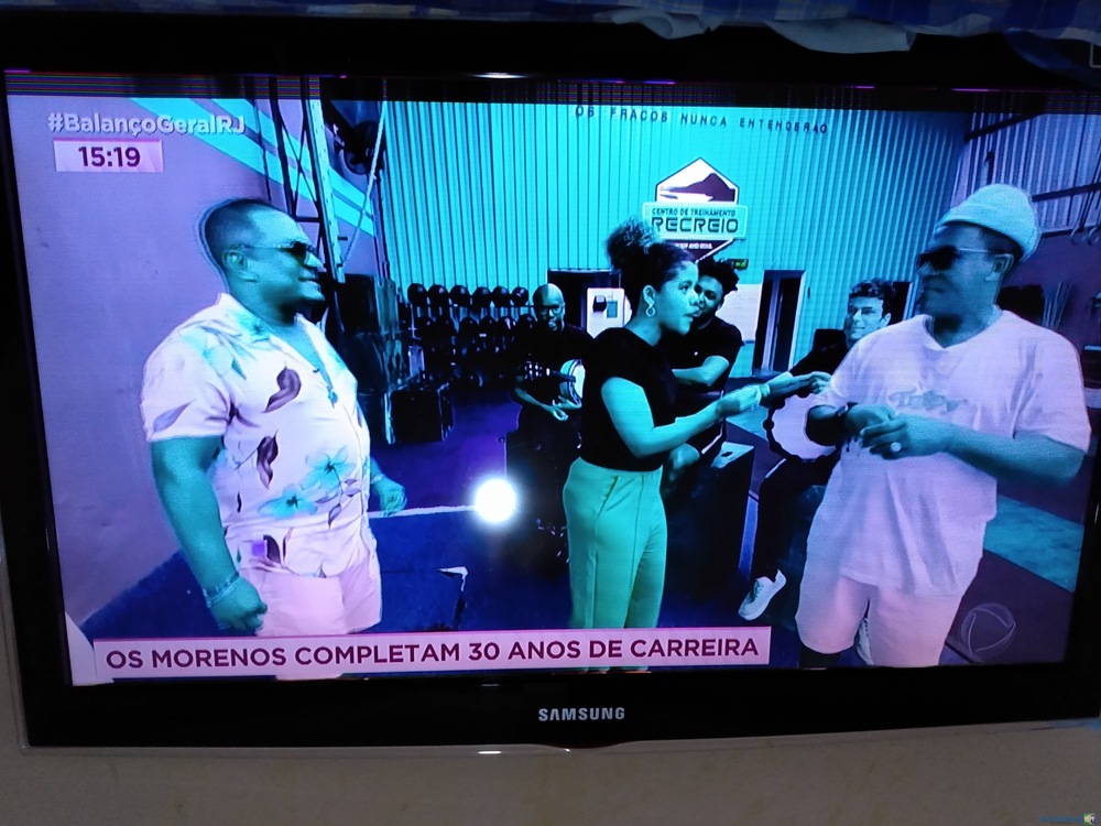

  2. Boa tarde amigos Estou analisando uma tv Samsung que está com os sintomas das fotos abaixo... Ela não tem T-com, ( É TD na V-COM), fiz algumas medicações de algumas tensões principais e TD normal... ( Aparentemente) Existe algum procedimento que se possa fazer ou será que é algum componente específico?? De vez em quando a imagem fica normal, mas de vez em quando fica azulado, verde... De acordo com cada faixa acima na tela como nas fotos... Pelo que pude perceber, parece que a imagem vai descendo... Desde já agradeço.
