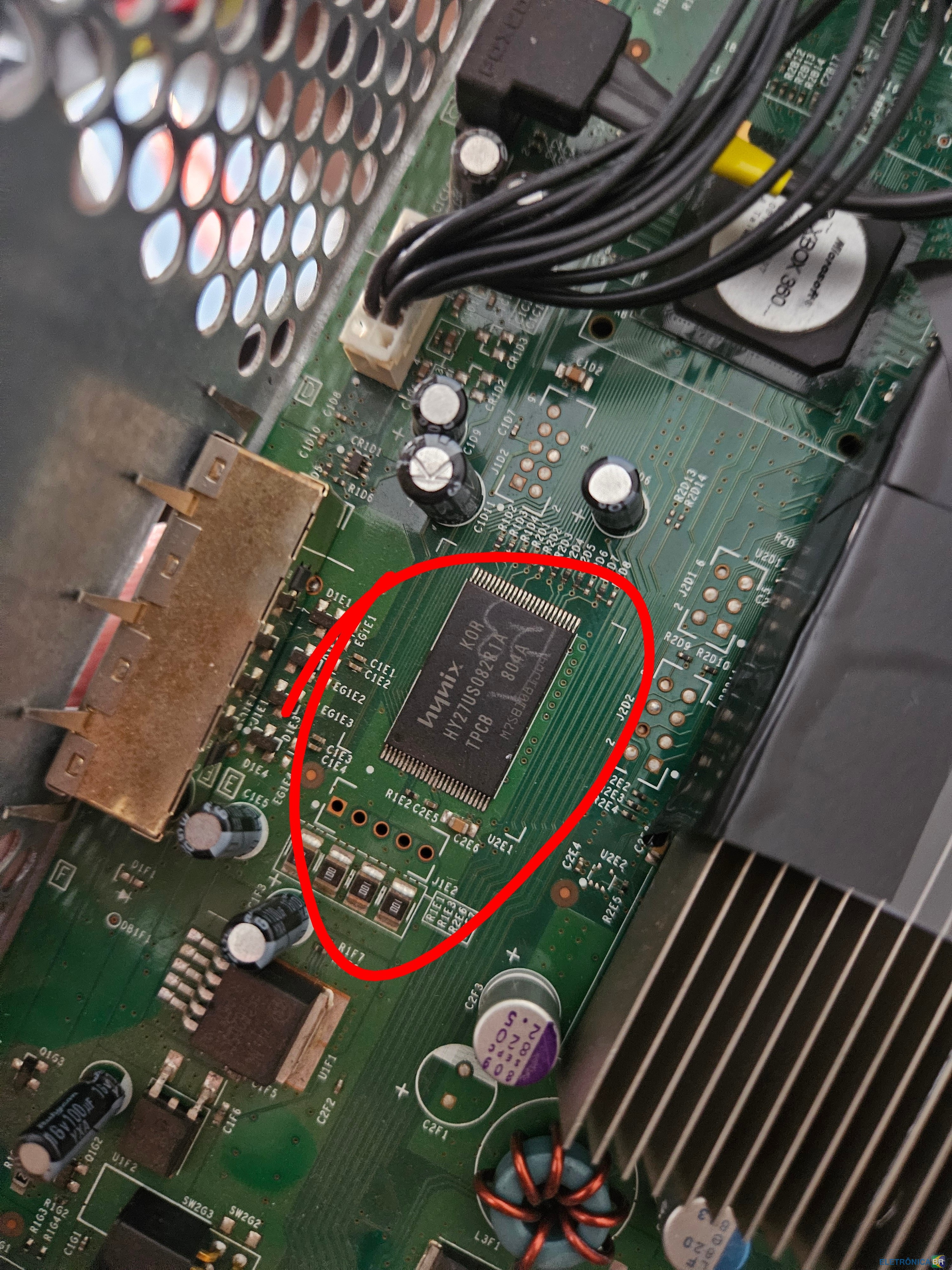

Jasper V1 estava desarmando fonte no standby, procurei procurei não achei o defeito, fui e injetei 1.2v 250mA na linha do Hana e Chipset pra ver se era algum deles em curto, nada, nenhum componente esquentou! depois disso decidi testar com outra fonte, e parou de desarmar, confirmando minha fonte com defeito mas depois de usar outra fonte e ter injetado os 1.2v nos 3.3v misteriosamente a linha de 1.8VSTBY começou a ter 3V sem nenhuma explicação, já isolei chipset, Hana, já tirei os 3 diodos de alimentação, já tirei capacitor que liga 1.8V a 3.3v já tirei quase tudo, até os clamps da USB, e nada dos 3v sumir, tirei o regulador e a linha zerou, é só eu instalar o regulador e a linha sobe pra 3v nos 1.8V já testei 3 reguladores e os 3 desse jeito subindo a linha de 1.8V pra 3V, já medi resistência entre 5VSTBY e 1.8VTSTBY e deu 14K já a resistência entre 1.8V e 3.3V standby está entre 900 e 1200 ohms, não sei mais oque fazer já tirei tudo que poderia estar ligando 3.3v a 1.8V, alguém tem alguma solução?

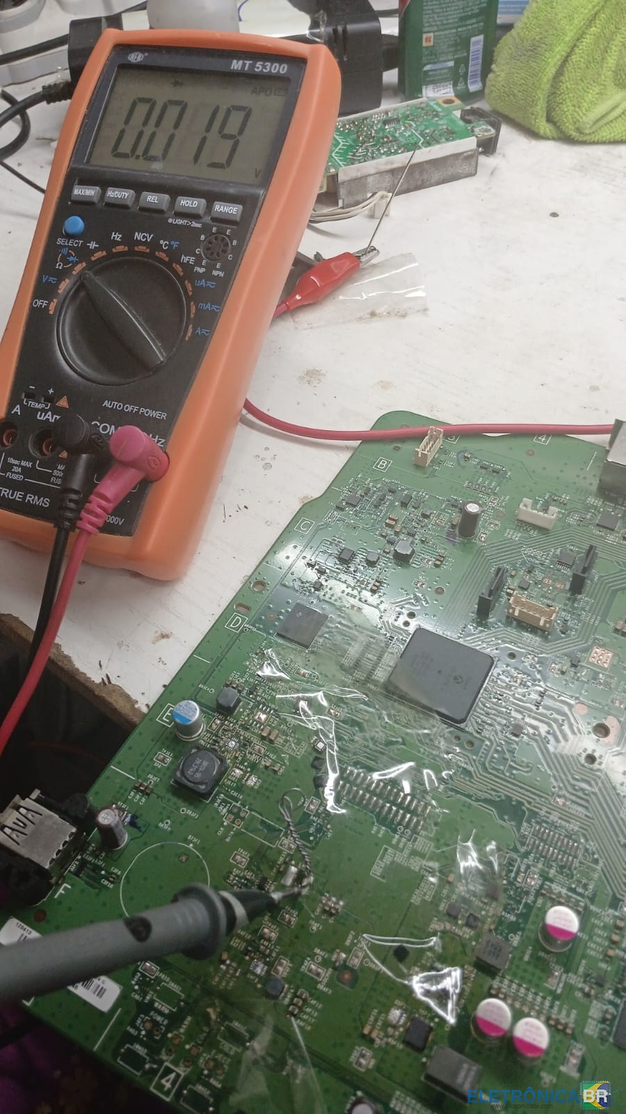

Ola pessoal me chamo Lucas, estou começando na area de eletronica agora eu sou metalurgico e mas gosto muita da eletronica . estou com essa placa de xbox one s ela apresenta o seguinte defeito nao tem 3,3v em standy by esta com essa tensão fantasma de 0,836 v na linha toda eu sou muito leigo tirei varias fotos dos pontos onde ja testei essa linha vendo tutoriais e videos e ate achei o esquema mas ainda tenho dificuldades pois e minha primeira vez fazendo isso basicemente tenho a 5,5v 12 v 1,1v chegando pelo que eu entendi do esquema a 3,3v gera a 1,8 v tirei varias fotos peço desculpa por isso mas peço ajuda da comunidade para me dar um norte de por onde seguir eu tenho o esquema estou procurando entender mais entendi um pouco sobre capacitores resistores reguladores de tensão estou buscando conhecimento em videos e ate aqui no forum tambem estou buscando pq ja e uma referencia nessa area abraço desconfio do u4c2.
