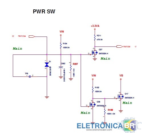

  5. bom dia , alguém pode me auxiliar estou com esse notebook que não está ligando comecei analisando o botão de Power e já de cara já vi algo errado era pra ter 9v e só tem 3,94v então cheguei ao circuito de pwr sw o que gostaria de saber de onde vem a tensão que vai para o tp9 pois no Gate do q27 tem 9,45v, com uma pinça eu dei um pulso do Gate para o dreno do q27 e a placa liga normal; troque ele por encargo de consciência mas nada , a questão é somente a falta dos 9,45v no tp9 que não estou achando de onde vem , já revirei a placa procurando algum componente gerando essa tensão mas nada
