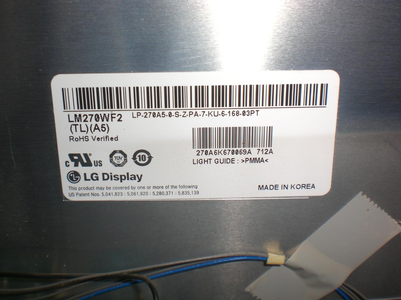

  • Painel: LM270WF2(TL)(A5)

  • CIMG2838.JPG, CIMG2841.JPG, CIMG2842.JPG — fotos da placa para conferência visual da montagem e do chip
