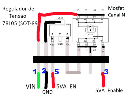

Usei:
- um mosfet canal N 30V, IRF8707, mas qualquer um com as mesmas características deve servir.
- um regulador de tensão 78L05, SOT-89.
Utilizei um fio grosso para ligar o dreno do mosfet e o GND do regulador para obter um mínimo de sustentação para a gambiarra. E antes de montar, protegi a placa com um pedaço de fita Kapton. Para abrir um pouco de espaço para soldar o fio que liga o VIN ao dreno do mosfet, remanejei o capacitor de cerâmica C125 para o espaço entre C346 e C348. O pino 4 do U30 (FB) não é utilizado.
No meu caso, funcionou corretamente e voltei a ter o +5VA_EN. Porém, o U74 (APW8713, igual ao U73 que aparece na foto) não está OK. A tensão que tenho na saída dele está por volta de 0,6V. Ou seja, depois de resolver o U30, enrosquei no U74...
MUITO IMPORTANTE Esse regulador de tensão 78L05 foi utilizado porque a saída de tensão do GS7138 ESTÁ AJUSTADA PARA 5V, através dos resistores próprios. Lembrem-se disso, caso queiram aproveitar essa ideia em alguma outra placa que use o mesmo GS7138, mas ajustado para outra tensão de saída. Nesse caso, use o 78Lxx com saída apropriada para o caso!!!
Espero que minhas experiências ajudem algum colega!
