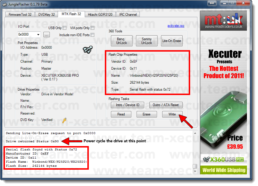

Estou com um problema, estava com xbox travado, resolvi desbloquear em minha oficina, estudei bastante como fazer, fiz a probe consegui fazer a extração td em bom andamento, só que por uma distração na hora de montar odrive liguei invertido.
A minha placa foi para o saco, comprei a outra pcb, só que tenho que colocar a DVDkey que salvei, alguém teria um tutorial ou dicas para fazer isso?

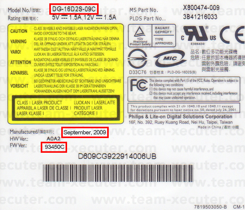

qual o modelo do drive ?
Liteon
modelo completo !
eh bem simples amigão eh so seguir os passos que vc fez com a primeira pcb após a parte de salvar a key ,basicamente só seguir esses passos :

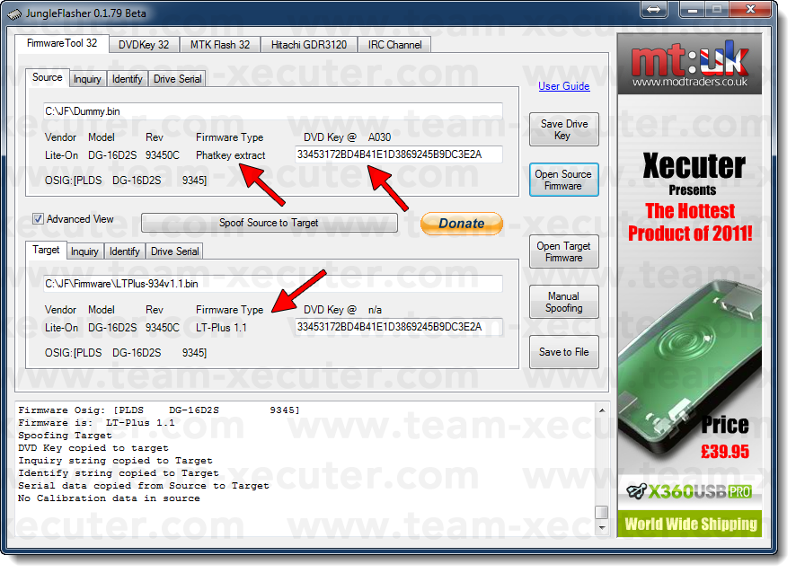

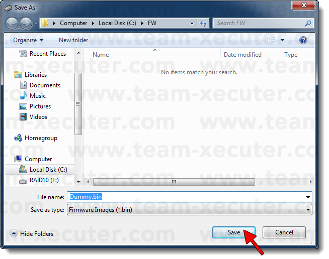

1° na primeira aba "firmware tool 32" vc vai clicar em "open source firmware " e buscar a dummy.bin que vc salvou e vai carregar ela .

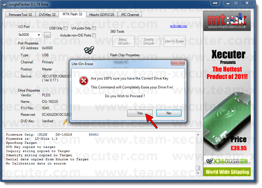

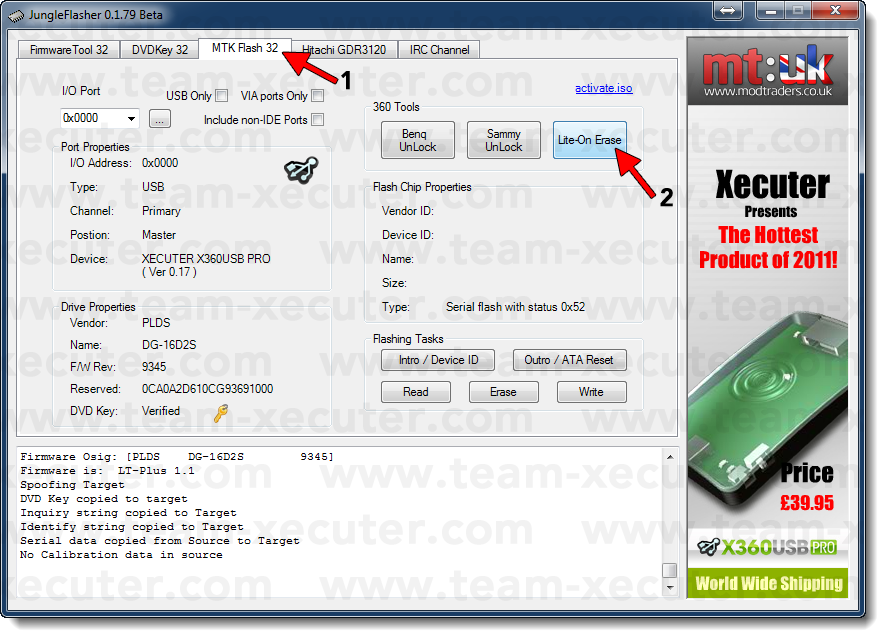

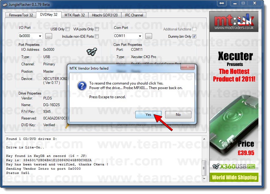

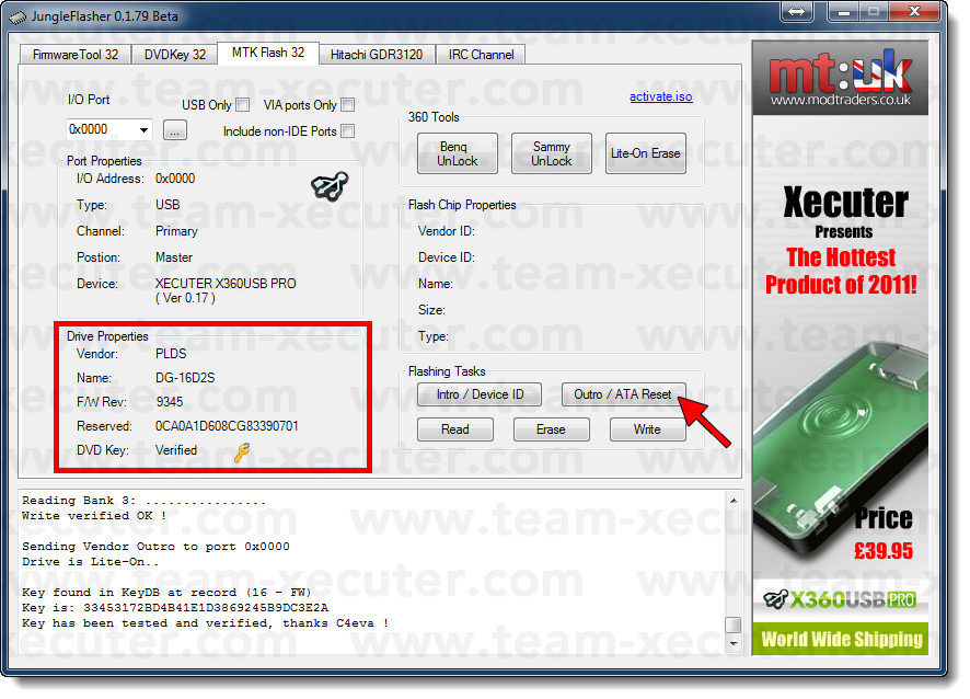

2°na terceira aba "mtk flash 32" vc vai clicar em "lite on erase " seguir o que manda as mensagens e seu drive entrara em vendor mode .

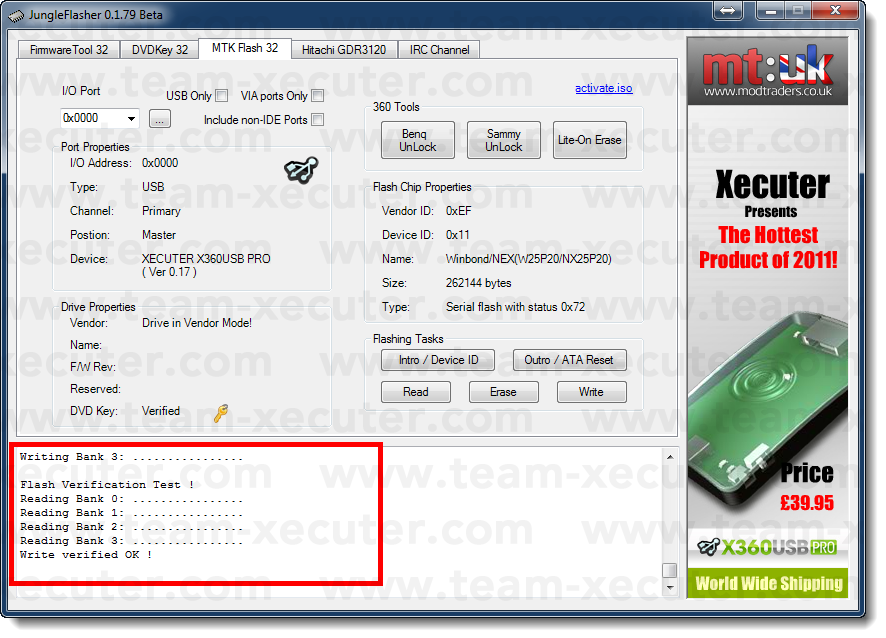

3° ainda na aba acima clica em write espere o processo terminar ,teste e veja se deu certo . C:-)
Liteon
modelo completo !
Liteon DG-16D2S-09C

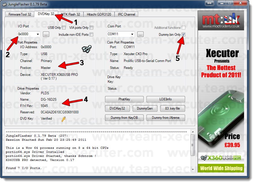

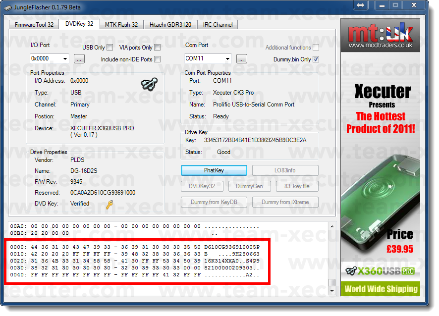

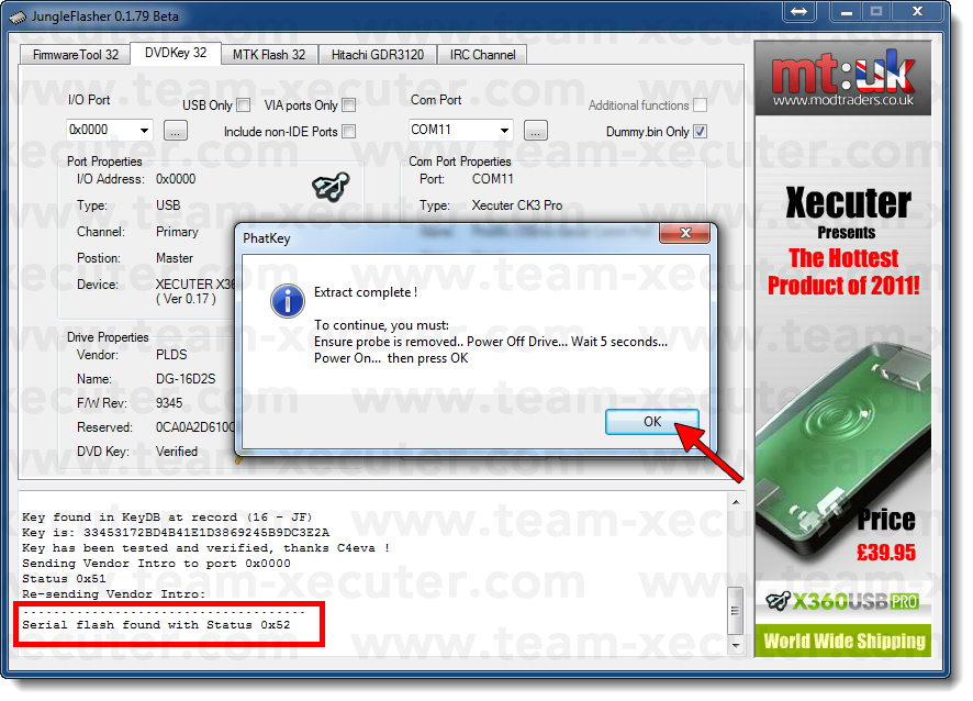

primeira coisa a fazer é instalar a PCB no drive tudo soldado e conectado vamos ao que interessa:
vou colocar apenas as imagens para ficar mais rapido e facil creio q nao tenha como ter erros so seguir o passo a passo !
fonte
FIM rs moleza né
mas no seu caso se nao me engano vai começar apartir da 9º imagem onde vai pedir para open source firmware

Tive um problema na hora de gravar a key, não entrou e vendor mode, mas consegui ligando e desligando o driver, ele bricou, consegui desbricar.
Quando clico em write ele faz toda a verificação ok, mas diz DVDKey: not found
O driver é esse dg-16d2s-83850c.
Detalhe o driver não lê mais o jogo
