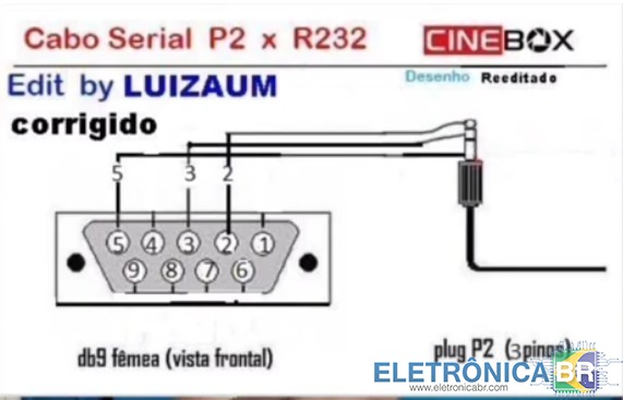

21 minutos atrás, Jorge Celso Gonçalves disse:
Olá pessoal, para quem fez atualização cinebox e veio com o COD,basta regravar a memoria flash via gravadora ou cabo 232 via computador(recovery).
Vou deixar uma dica que ajudou umas pessoas que tinham o cabo, mas nao estava conseguindo fazer via rs232
O cabo DB9 x P2 tem diferença para a linha da cinebox e azamerica, teve um pessoal que estava com problema e com essa dica conseguiu sucesso. Seguem os esquemas dos cabos:
Obs: A pinagem 2 e 3 muda dependendo da marca (Cinebox e Azamerica)
