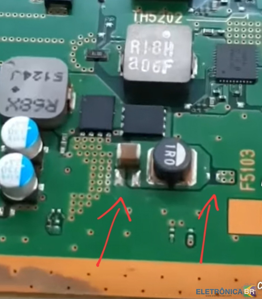

Bom dia!. Estou com um Playstation 4 fat ,SAA-001 SÉRIE CUH - 10XX,que liga e desliga. Foi constatado inicialmente  um fusistor smd aberto   e dois capacitores em curto. Gostaria de uma ajuda , se alguém sabe o valor deles para substituição,  pois depois que os removi o curto sumiu.

Os valores deles são difícil de conseguir pq não temos esquema elétrico de PS4.
Se vc não tiver uma outra sucata de PS4 pra retirar pode deixar sem o capacitor que não vai ser prejudicial, e o fusível pode usar qualquer resistor de 0ohm.
*Quando pego esses fusíveis aberto substituo por resistores de 0ohm e nunca tive retorno*
Quando são capacitores grandes, além de bem escuros, considero ser um range na faixa dos microfarad. Então seria algo substituido por 10uF e a tensão, provavelmente de 16V(deverá medir a tensão antes).
Fusível pode ser 0R ou 1R, conforme a dica do colega ou substituir por algum outro fusível que tenho em estoque ou em placa mãe doadora.

  • O @Pedrosilva701 comentou que o esquema elétrico do PS4 é bem difícil de conseguir, mas sugeriu usar um resistor de 0 ohm no lugar do fusível, caso não encontre um fusível de sucata. Ele também mencionou que, para esses capacitores, se não tiver uma sucata para retirar, pode deixar sem, pois não seria prejudicial.
  • O @nagkiller complementou que, se os capacitores forem grandes e escuros, provavelmente são na faixa de microfarads, sugerindo algo em torno de 10uF e que a tensão pode ser de 16V (mas é importante você medir a tensão na linha para confirmar).
A recomendação de medir a tensão na linha dos capacitores é super importante, pra garantir que o componente de substituição tenha a tensão de trabalho correta e não cause outros problemas. E, como o Pedrosilva701 disse, esses capacitores provavelmente recebem 12V, que alimenta um MOSFET de alta, então um capacitor com tensão de 16V ou mais seria adequado.
