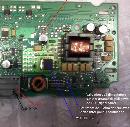

Sintomas:
- Painel a apagar e a acender, nesta fase basta resoldar as resistências e o conector.
- Painel negro, trocar componetes.
Segue video como remover quadrante para reparação...
Componentes necessários á reparação:
IRF - 3710S
Fuzivel 6.3A SMD(1x)
Mosfet (verificar) ---  UC2348b
Resistências de 1 oh smd  (verificar) a aguardar sttock.
Fotos
Componentes marcados a vermelho substituir.
Componentes marcados a amarelo verificar e substituir se necessário.
Prpcesso resumido.
Em algums casos, os kilómetros podem perder-se, terá que ser regravada a eprom, os nossos gravadores universais servem muito bem.
NOTA: devem voltar a colocar o VIN do chassis na eprom
Como sabem na maioria dos paises alterar km é ilegal... por esse facto não coloco o software aqui  9_9
As resistências devem se sempre resoldadas.

oi a todos
tenho um probleme num quadrante de scenic II , depois de ter substituido o transistor 3710S e os condensadores , fusivel 6,3A  e  refazer as soldaduras o teste na bancada de ensaio e positiva mas no veiculo dois dias depois recomeca a piscar e acaba por se apagar por completo, ja alguem teve esse problema?
Agradeco a vossa ajuda.
