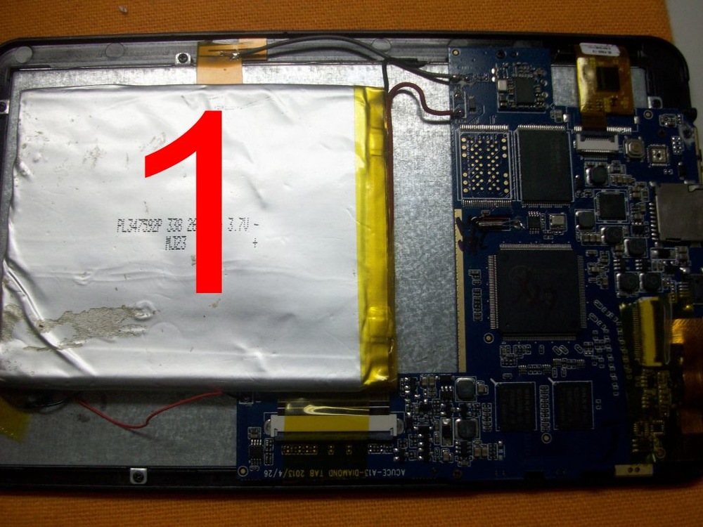

boas amigos, peguei um tablet essa semana para troca de touch, porem o mesmo não funcionou com o toucho novo, troquei a peça nova e não funcionou novamente, por acaso chegou outro igual e eu resolvi testar o touch que pra minha surpresa funcionou normalmente, ai comecei a reparar em alguns detalhes diferentes entre as 2 placas e descobri que existem mais de uma versão de touch.. tirei fotos das duas placas e vou deixar abaixo a descrição do modelo e versão das placas para consultas caso necessário.
nas fotos com o "1" temos:
Placa:
ACUCE-A13-DIAMOND TAB 2013/4/26
Touch:
topsun-c0133-a1
nas fotos com o "2" temos:
Placa:
ACUCE-A13-DIAMOND TAB 2012/12/21
Touch:
dy-f-07001-v2
