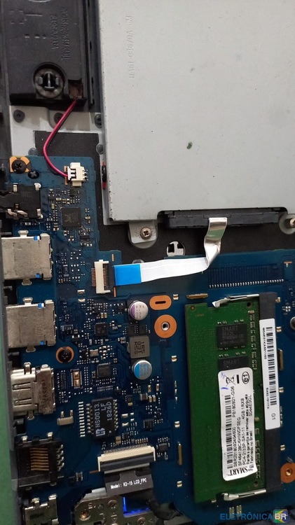

  1. Pessoal consegui resolver, depois de procurar muito com vários amigos eu arrumei um flex sata bom para testar e era ele o problema, o mais incrível é que o sata danificado visualmente está perfeito, só consegui descobrir o problema pq consegui um outro, agradeço pela colaboração de todos que opinaram e deram sua contribuição.
  2. Realmente pode ser uma falha de Hardware, vou tentar conseguir um outro flet para testar e ver se vai funcionar.
  3. O note é de cliente mesmo, chegou aqui pois não estava entrando no sistema, abri e constatei que o HD dele estava ruim, não girava o disco e nem dava sinal de nada. Então coloquei o SSD e dei inicio a formatação com o pendrive, e estou até agora tentando concluir essa formatação que nem começou ainda kkkk. Eu acabei de fazer o teste de condução reversa no FPC do flet e encontrei OL em alguns peds, então comparei com outra placa que tenho aqui parecida (NP350XAA-KDABR) e está tudo igual, vou mandar uma foto do FPC e uma do desenho que fiz com as medições. Porém essa placa que usei como base é uma sucata, então não tenho certeza absoluta se essas medições estão corretas, mas que estão iguais estão.
  4. Na BIOS dentro das configurações Advanced não encontrei nada relacionado a AHCI. Verifiquei tbm o flet onde você orientou dar uma olhada, estava tudo ok, mesmo assim fiz uma limpeza com álcool isopropilico e conectei tudo de novo, e continua sem aparecer o SSD
  5. Eu fiz as medições no FPC do flex do conector sata e apresentou 5v nos três primeiros peds de cima para baixo na foto

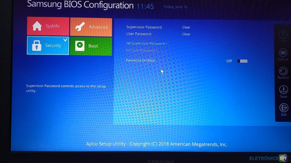

  10. Não encontrei essa configuração de storage na bios dele, olha só como aparece a configuração de boot dele.
