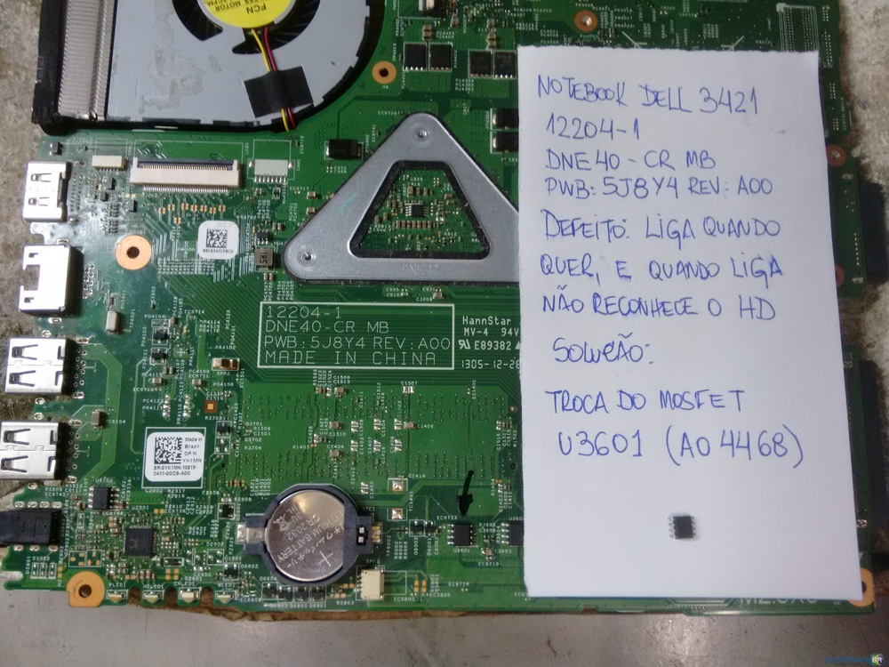

  9. Notebook liga quando quer e nao reconhece hd Foi substituido o mosfet U3601, notebook voltou a funcionar normalmente Segue fotos Se a dica foi util nao esqueça do joinha

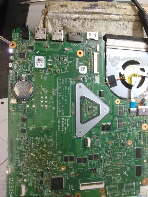

  22. Olá amigos, estou com esse notebook ele não liga, tem tensão 19v - 3,3v - 5,1v , estava com um componente torrado perto do HDMI, conforme circulei na foto, mas não sei se é por isso, removi ali, mas não liga do mesmo jeito
