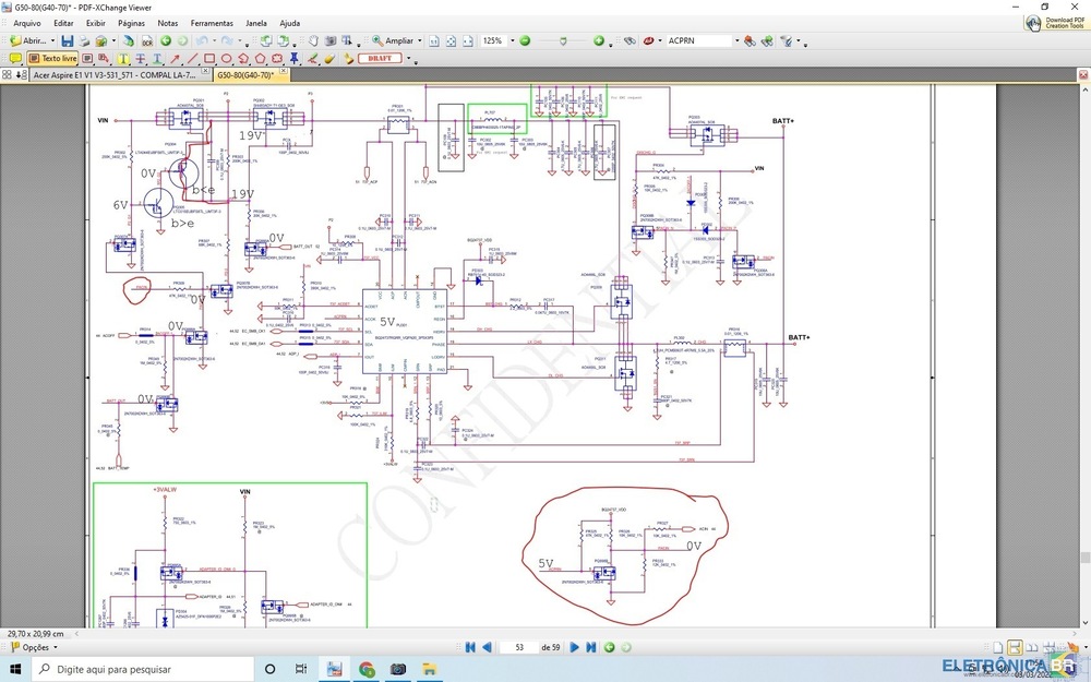

  11. Bom dia.. A maquina não liga nada, consumo 0v na assimétrica. Tenho 19v passando por PQ301 chegando ao Source de PQ302 ficando parada ai pois o mesmo esta em corte devido aos 19v em seu gate. Preciso da ajuda de vocês para entender o funcionamento desta entrada. Entendi assim que PQ305 esta saturado e deveria estar em corte, e para isso PACIN que vem do PQ998 precisaria estar presente...e me perdi aqui...
