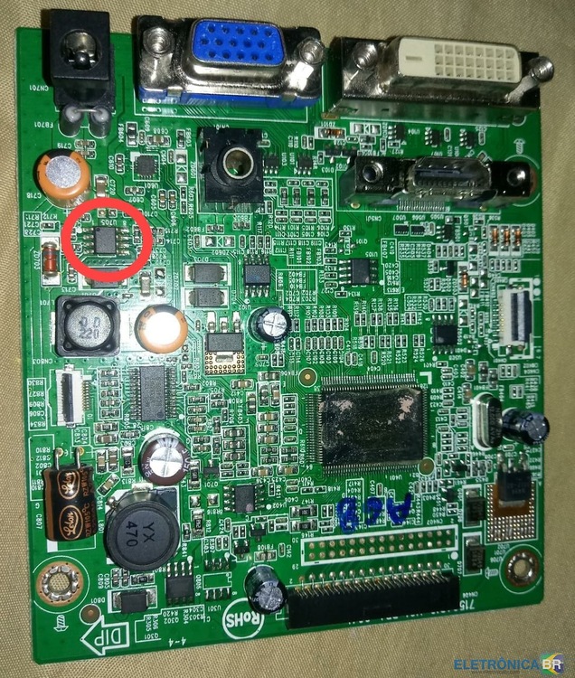

  15. O monitor em questão, reinicia constantemente, na entrada HDMI o deley é maior, fica mais tempo desligado antes de voltar ao normal, na vga, o mesmo funciona por alguns segundos, cerca de 10, desliga, domora uns 5 segundos, mostra o simbolo AOC novamente na tela, e volta ao normal, logo reinicia e comeca o ciclo novamente. Pesquisando descobri que o causador pode ser o ci apw7089, "circulado na imagem" alguém teve uma experiencia parecida? Pode ser outro componente?
