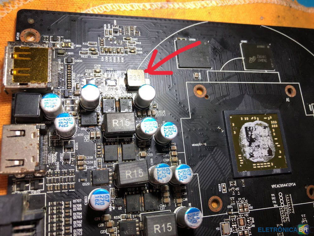

  5. Salve galera da eletrônica beleza! To com uma placa gtx660 2gb ela esta com um B.O. Ela liga não da video, roda o cooler mais 2 bobinas estão esquentando demais. São estes de eR33 da foto. Ja testei os mosfets do lado e estão bons. A gpu esquenta bem pokinho más as bobinas fervem, o que pode ser?

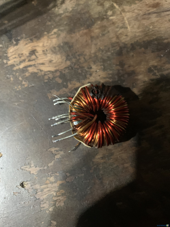

  7. Preciso trocar a bobina toroidal mas não sei as especificações dela. Alguém sabe informar??

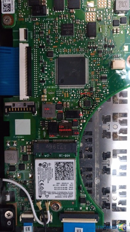

  9. Hoje me deparei com essa máquina de um cliente, essa máquina originalmente vem com um processador i3 6006u E por incrível que pareça tenho 3 notes desses Com o mesmo defeito A bobina de 3.3v em curto e colocando 1v quem esquenta foi o processador nas 3 máquinas. Peguei uma delas e comecei a fazer testes e não achei nada de errado, então resolvi retirar o processador e o curto sumiu. Então realmente o problema dessas máquinas é o processador. Procurei em todas minhas sucatas e não tenho nenhum processador para fazer a troca dele e ver se resolvia. Então arrisquei e troquei por um outro processador de mesma geração o i3 6010u A placa voltou a ligar normalmente mas sem vídeo, mas como retirei da sucata achei que poderia mesmo estar danificado Dai então resolvi arriscar uma placa minha funcionando de um Acer com um i3 de 7a geração o SR343 que é o i3 7100u Arrisquei pois era um note que precisava dar garantia e como a placa do Acer estava parada, já que carcaça estava toda danificada para vender, resolvi arriscar para não ter que devolver a grana do note toda. E tcharammmmmmm deu muito certo, o note voltou a dar vídeo normalmente e tudo funcionando como deveria. Fiquei tão feliz pois foi a primeira vez que fiz reballing e a troca de um processador mais novo e tão fino e sem contar que assim consegui cobrir a garantia e também por ter feito isso com uma ir6000 totalmente manual! Então fica ai a experiência da troca da 6a geração para a 7a da muito certo! E não precisei mexer na BIOS!!!

  14. Boa tarde. Estou com esta placa e consegui identificar curto em dois fets, porém na bobina L551 (R33 na foto) o curto permanece - curto mesmo, não baixa resistência. Nas demais (R15), 1.2ohms, normal com as linhas de Core, entendo eu. Não tenho curto nas linhas de PCI e no conector de alimentação, mas nesta linha que tirei os dois mosfets em curto, não consegui nem esquema nem BDV para validar que tensão posso injetar... Fiz um teste com 1V direto na bobina e bate 1,25A, mas nada aquece, nem a GPU (), mas não sei se é linha de 1,25V, 1,5V ou 1,8V. Alguém tem mais dados desta placa ou consegue me dar um direcionamento? PS: Parece que alguns modelos RX460 usam a mesma placa base, mas tb não consegui achar nada e nem tenho outra aqui pra referência.

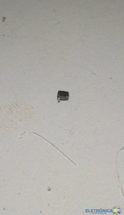

  19. Bom dia pessoal! Estou com uma placa dessas DA0ZRTMB6D0 rev D na bancada para tentar consertar. Estou começando e todas as placas que tenho aqui são para fins educacionais kkkkkk. Bom, essa me chamou atenção, pois quando liguei ela na fonte de bancada, quando chegou nos 6v, algo começou a apitar, o processador esquentou bastante e acusou um consumo de 1.2 na fonte. Acabei deixando por tempo de mais, e acabou queimando um componente ao lado dos slots de memória, parece um transistor, mas não tenho certeza. Em cima dele está escrito L433 ou algo parecido. Tentei dessoldar mas não tive sucesso, acabou perdendo uma perna. Esse componente ficava ali, entre os slots de memória e a bateria. Continuando, a bobina que esta apitando é: Quando ligo a fonte, ela faz um zunido, se eu pressionar a mesma ela apita. Peguei a esquema da placa mas estou com dificuldades em encontrar os componentes pois não tem nada escrito na placa. Obrigado a todos e um bom final de semana

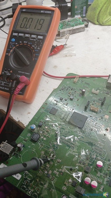

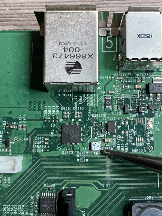

  20. Estou com uma placa do xbox one fat, placa rev B, ela pisca a fonte 4 vezes, alternando entre laranja e branco, depois fica laranja, ao tentar ligar a placa da o plin e fica alguns segundos ligado e apaga! Ja conferi toda a placa, todos os setores e não achei curto nenhum, todas tensões de stand by ok e todas as tensões com o game ligado, só consegui ver que não esta chegando tensão na Bobina L5B1 que alimenta o Ci de rede, não chega nenhuma tensão ali mesmo coma fonte armada. Minha duvida é a seguinte, quem manda tensão para bobina alimentar o Ci de rede?

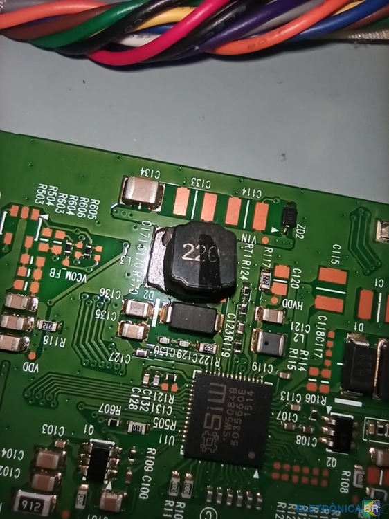

  22. Ótima noite pessoal! Sou iniciante na eletrônica e Estou com dúvida de qual bobina colocar no lugar, alguem sabe me dizer qual seria?
