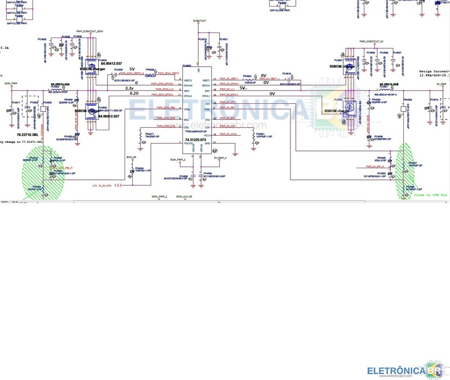

  4. Olá, galera to com essa MB em bancada e o seguinte tenho tensão no botão power tenho 5V e 3.3V tudo ok, mas a o pressionar o PW ele não faz nada, então baixei o esquema olhando o esquema, verifiquei algumas tensões: - Alguma dica, pra essa MB? Deveria ter tensões ali ou so com ela startada?
