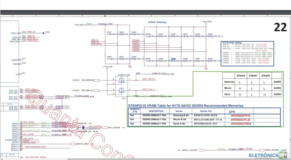

  4. Boa noite amigos do canal! Estou com esta placa que não liga, me deparei com este sinal SYS_SHDN# o que me parece rodar em 3V justamente no EN do PU6000 e PU6003 estão com 1,6ohms resistência super baixa, retirei o IT8987E e a resistência baixa sumiu, procede curto nesta linha? O pior e que este e gravado né? Agradeço a ajuda dos amigos desde já. Esquema

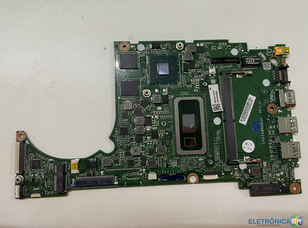

  7. Visualizar Arquivo Acer Aspire A515-54 DA0ZAWMB8G0 REV G BIOS mais atual disponível. Testei no notebook que estou recuperando (foto) e funcionou perfeitamente. Modelo completo: Aspire A515-54-587L (sem vídeo dedicado) Uploader Aderson Caldas Enviado 08-01-2023 Categoria ACER

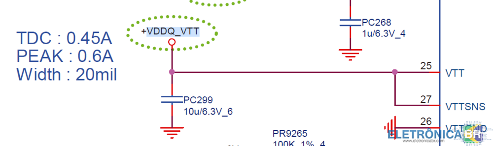

  16. Saudações a todos, este notebook está sem VCORE, ele liga aciona todas tensões menos Vcore, em análise das tensões encontrei +VDDQ_VTT com 0.58v, não consegui encontrar o valor correto dessa tensão então gostaria de saber se alguém sabe onde descobrir? - Já regravei BIOS e desativei memória onboard, sem sucesso

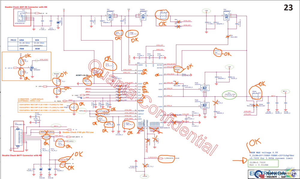

  18. Boa noite a todos os colegas de fórum. Chegou em minha bancada a alguns dias esse notebook acer que não carrega bateria porém funciona normalmente no carregador. Quando estão ambos conectados (bateria e caregador) a bateria não carrega e é utilizada até o mesmo desligar por conta da bateria baixa. Verificando no esquema eu fiz várias medições com relação ao ci charger (24780S) porém sem sucesso para encontrar o culpado. Segue o esquema que estou utilizando e as medições que já realizei para tentar identificar o problema: os resistores que não estão presentes na placa estão marcados com um X, os demais que estão marcados com ok, foram testados na placa e fora dela tb e a medida bateu com o esquema. Além desses compnentes eu também medi e por fim substitui por desencargo de consciência o ci de charger, os fets de carregamento da bateria e o fet de comutação entre os 19v do carregador e os 11v da bateria. Testei também bateria nova, 3 carregadores novos, mesmo assim sem sucesso, o sintoma se quer mudou. Esquema utilizado: Boardviwer : Peço aos colegas mais experientes que me ajudem nesse diagnóstico pois esse está me dando muita dor de cabeça para encontrar o problema.
