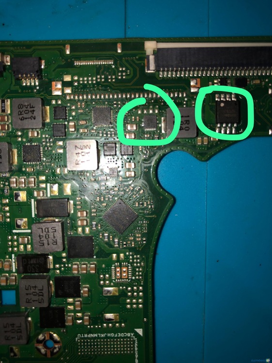

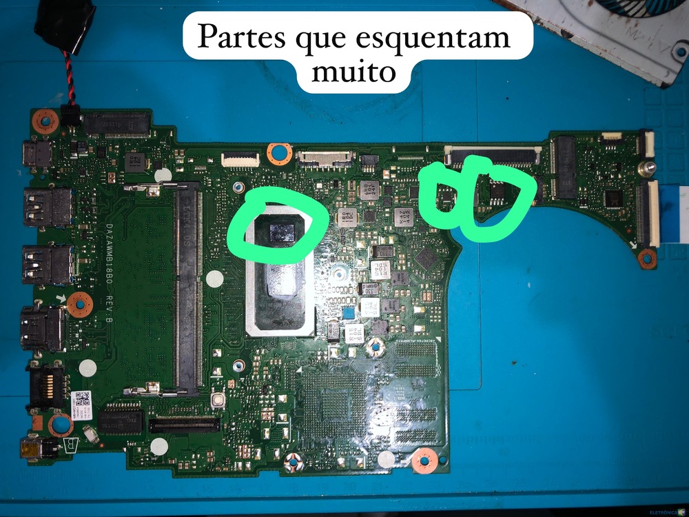

  16. Boa noite! Gostaria de relatar pra vocês meu caso a fim de encontrar ajuda pra alguma solução, com mais cabeças pensando junto comigo. Uso meu notebook a mais de um ano, e recentemente ele quebrou a carcaça superior, onde fica a haste. Decidi por bem, fazer o reparo com resina, abri o notebook, separei a parte da tela da placa mãe, tudo como sempre fiz de costume de bancada. entretanto, após fecha-lo, no outro dia tentei ligá-lo, e nada de funcionar. Já preocupado, desmontei e fiz testes e medições, infelizmente me deparei com um c.i richtek L8-7k esquentando junto com o chip de bios e a PCH do processador tbm esquentando muito. (Eu nem cheguei a tocar na placa mãe, pois apenas fiz o reparo da carcaça) Medi todos os pinos do c.i richtek e aparentemente estão normais, entretanto, o pino 8 da bios está acusando curto, quando coloco o multímetro em continuidade. Atrás da placa, tem outro componente que também esquenta. Segue no post algumas imagens das áreas que esquentam. Não tenho mais ideias do que pode estar acontecendo e gostaria de um norte de vocês que puderem me ajudar. Desde já, agradeço muito.
