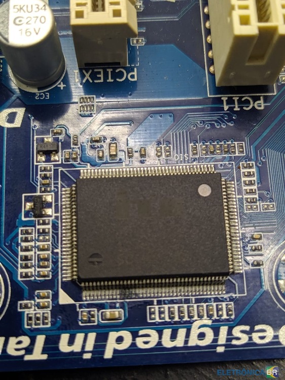

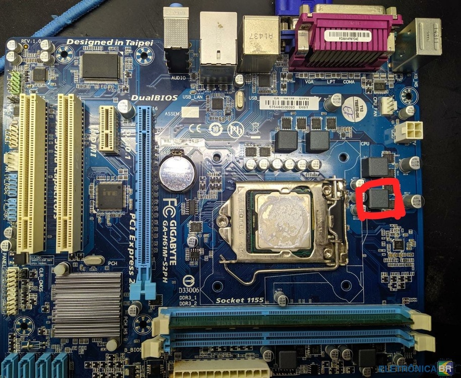

  1. Boa tarde pessoal, Estou com essa placa em minha bancada e quando ligo ela, ela liga, desliga, liga, desliga e fica nesse loop, a fonte faz a mesma coisa. Apesar de mexer com notebook a muito tempo, iniciei agora o estudo de placas mãe de desktop. Apesar de não ter tanta afinidade efetuei alguns testes. Teste 1: tenho as tensões: * 1,5v (memória) * 3,3v (na bios) * 1.0v * 5v Só que em uma das bobinas que fica ao lado do processador não tem voltagem, foto abaixo: Teste 2: Já troquei processador e nada; Teste 3: Já troquei memória e nada; Teste 4: Regravei as duas bios; Teste 5: Com outra fonte ela fica ligada direto, mas a voltagem da bobina q citei no Teste 1, continua ausente; Teste 6: Não apresenta curto na linha B+; Teste 7: Bateria 3v está OK; Tem um CI que está com umas pernas meio oxidadas, que é o maior CI do lado superior esquerdo, conforme foto abaixo: Aguardo ajuda pessoal.
