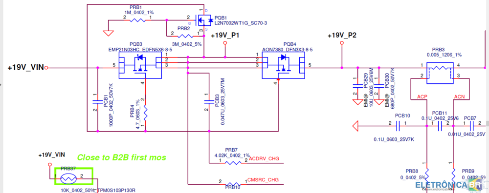

  1. Olá amigo estou precisando de ajuda de vocês primeiramente recebi essa maquina com defeito não liga, placa sem nenhum alimentação de 19v somente na entrada no mosfet PQB3 mais não passava fiz analise e PUB1 ci charge estava com problema feito a substituição e restabeleceu a tensão de 19v porém agora temos outro defeito não tenho tensão de 5v na PJ502 e nem 3v na PJ302 sem curto na placa, fiz algumas medições pwm 3 e 5v sendo alimentado normal i/o também recebe tensão de entrada de 3.3v na LB1 então esta sendo alimentado como não achei o esquema da rev1b usei a da rev1a para referencia.
  2. - o cliente relatou que foi fazer a troca da tela que ele havia comprado no mercado livre, porem assim que foi ligar o mesmo disse que houve uma faísca e o computador não ligou mais, botei a placa na bancada - fiz a analise na placa temos somente a voltagem de +19V_VIN primary passando ate o c.i charge pub1 que libera tensão de (+6V_CHG_REGN) (5,24v no LX_CHG) (PCB18 ACDET 2,69) - na bobina de 5v esta dando 24.1ohms e na bobina de 3v esta dando 2.8ohms outra observação no PQB3 era para chavear os +19V_VIN para +19V_P1 porem está chegando os +19V_VIN e aparece 2.60 no gate e source e fica variando

  19. Prezados colegas, estou com um ACER NITRO 5 na minha bancada, chegou relatado pelo cliente que nao liga. Estava funcionando normal foi ao banheiro, voltou estava desligado mortinho. Nem Led de bateria ou carregador conectado acende. Com a placa cujo modelo é a GH51M-K861B com processador i7 10gen e GTX 1650, aferi as medições com a fonte conectada na placa, e de acorodo com o esquema abaixo, a unica tensão presente é a +19V_VIN. Ela está presente até o pino 5 do mosfet de alta PQB3. Dali pra frente nos pinos 1, 2, 3 não tenho mais tensão criada +19V_P1 e P2... todas as outras tensões estão zeradas na placa. O único suposto curto que localizei na placa foi na linha da CPU, mas por ser uma linha apresenta uma resistencia BAIXA de 2.5, nao sei se era um curto ou nao. Pra testar, injetei 1v de tensão com corrente de 1A a partir ali do PRB3, ela apresentou consumo de 1v e a corrente também consumiu ao máximo setado. Verifiquei que a única parte da placa que aquece é o processador. Minhas dúvidas são: 1 - esse aquecimento do processador ao injetar essa tensao significa que o processador morreu ou está em curto?? Caso esteja em curto, teria que partir pra um rebaling pra testar, certo? 2 - Se o processador não morreu, o problema de não gerar a tensão +19V_P1 e dali pra frente, pode ser defeito nesse MOSFET? Ainda não retirei ou substitui nenhum componente da placa, primeiramente compartilho aqui minhas duvidas antes de sair trocando componente ou ficar jogando calor na placa sem necessitade ou efeito. Pra quem puder me ajudar com alguma orientação ou dica, agradeço de coração. abraços
