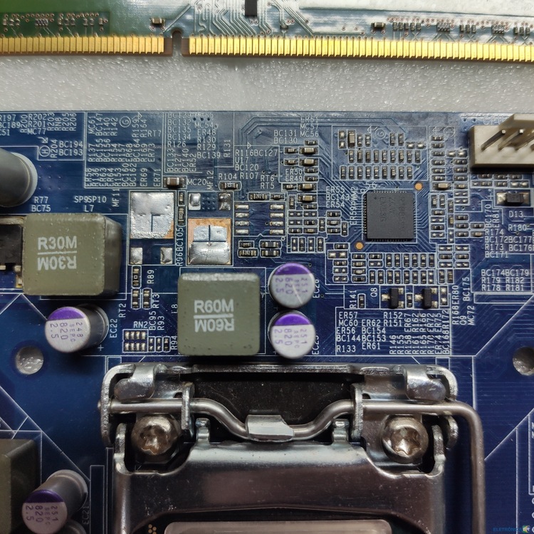

  20. Essa placa liga, gira o fan gira, não gera imagem e após 30seg a placa desliga e volta a ligar, ficando nesse loop. Oque já foi feito: Encontrei o par de mosfets mf11 (apm2518n) de alta e mf12 (apm2558n) de baixa, ambos em curto, retirei eles da placa e o curto sumiu. Verificando os pulsos no gate desses fets não tem nenhum sinal, medi o pino 2 do ci driver rt9612b e tbm não está chegando pwm nele, retirei o rt9612b da placa na duvida se ele estava com defeito mas mesmo assim sem pwm nessa linha, pode ser a saída AU1_PWMA do RT8859M que está com defeito. No momento que a placa fica ligada as demais fases estão funcionando normalmente, pulsos pwm, e tensão do vcore medindo 1.047v.
