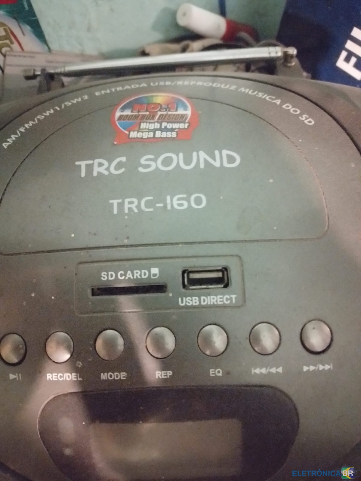

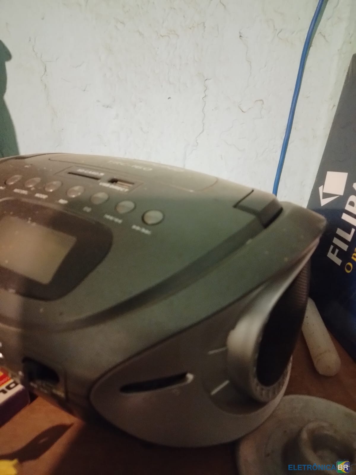

  7. Pessoal, Boa Noite. Gostaria de saber se alguém sabe ou já mexeu nesse rádio portatil TRC-160. (mandei a foto do aparelho) ao abrir , percebi que tinha fios soltos da placa de circuito e por isso é bem possivel que seja a causa do mal funcionamento. porem não consegui identificar onde esses fios eram soldados. Alguem tem uma idéia de como eu poderia ter a foto desse circuito, por favor ? Fico no aguardo de alguma ajuda possivel. Desde já agradeço. Att. Alexander Cunha

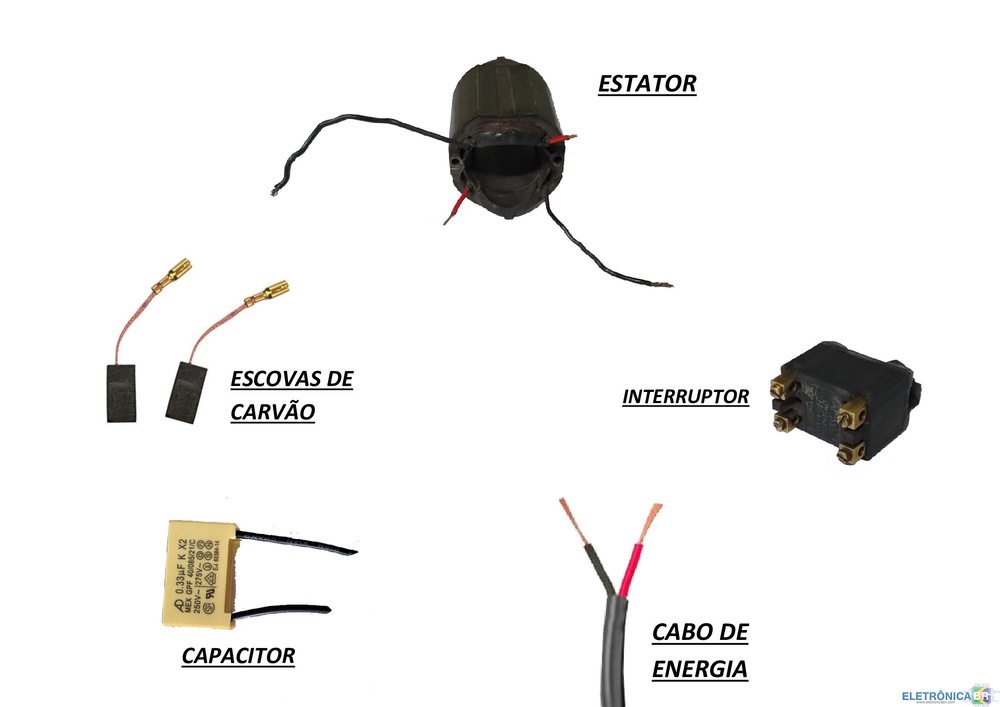

  11. Ola, achei uma esmerilhadeira velha em uma sucata e resolvi tenta restaura-la. Só que na hora que fui abri-la, vi que tinha fios desligados e como é a primeira vez que abro uma, fiquei em dúvida de como seria a ligação dos fios. Então queria pedir ajuda para ligação dessas peças e fios. Agradeço muito quem puder ajudar!!!

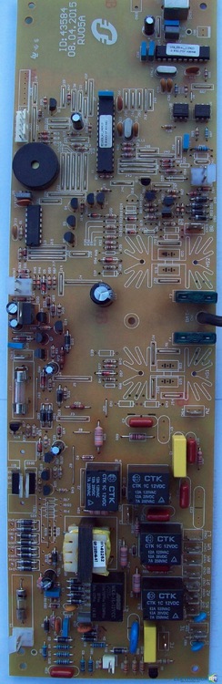

  22. Recebi o Nobreak com a placa de PCB ID: 43584 RV05A que passou por varias oficinas e chegando com todos os MOSFETs do inversor em curto, todos os fusiveis abertos, sem as baterias e sem o cabo de conexão das mesmas ! Estou usando o esquema que o colega @zazulak postou neste link aqui e a minha duvida eh se as barerias estão em serie (24V) ou em paralelo (12V). Acredito que devam ficar em serie, pois no topico abaixo o colega menciona o seguinte: "A tensão de alimentação do carregador na entrada da placa é de 30 VAC entre CN16A e CN16B." A outra duvida eh se posso ligar sem os MOSFETs do inversor estarem colocados na placa a fim de ver se os curtos sumiram ? Desde jah agradeço a todos.
