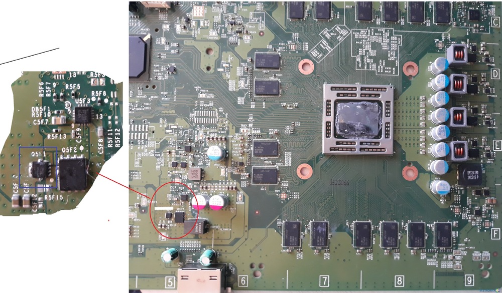

  13. Pessoal, estou com placa Xbox One que ao conectar a fonte o Led da Fonte Apagava Constate Curto na Linha d 12V a qual o Regulador Q5F1, Fiz a Substituição a Placa Tentou Fazer a Varredura mas agora ao conectar a fonte rapidamente a fonte sai do laranja para o led branco. Notei q o regulador apos a substituição no caso o menor Q5F1 está aquecendo / fritando o regulador ou seja esta com sobre carga. Alguém já pegou One Fat com defeito assim, não sei + o q Fazer...

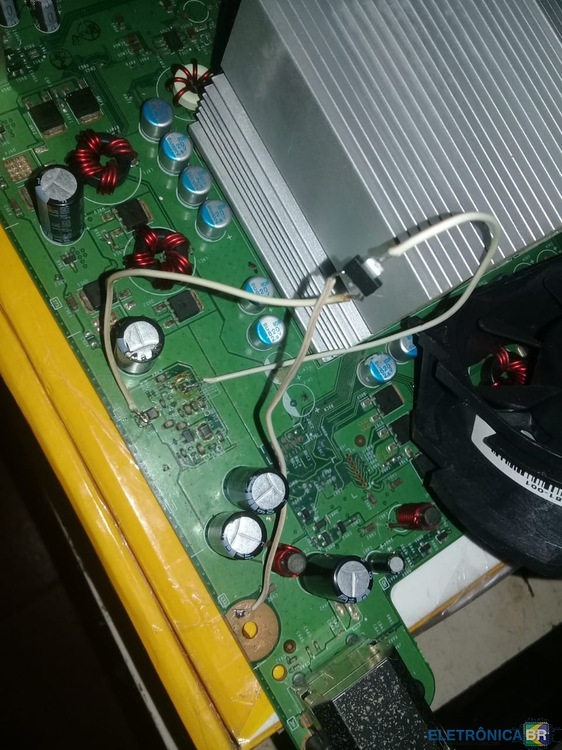

  16. Vejo o pessoal sempre precisando desse regulador para X-Box e até PS3, costumo pegar eles da sucata das trinitys. Comigo sempre funcionou. Veja o esqueminha.

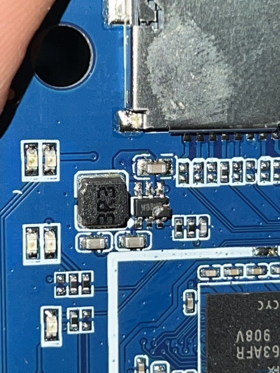

  21. Boa tarde galera. Estou com esse aparelho btv11 onde tem alguns relugadores de tensão, todos com a mesma nomenclatura WBBUB. Porém não consigo achar de forma alguma pra comprar, alguém pode me ajudar com mais especificações desse smd e onde posso comprar para efetuar a troca ?! Postei fotos do quebrado e um inteiro.
