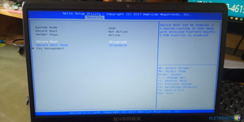

  2. Olá pessoal, alguém poderia explicar como se formata esse Notebook, quais configurações alterar para detectar o Pendrive e instalar o Sistema x64?

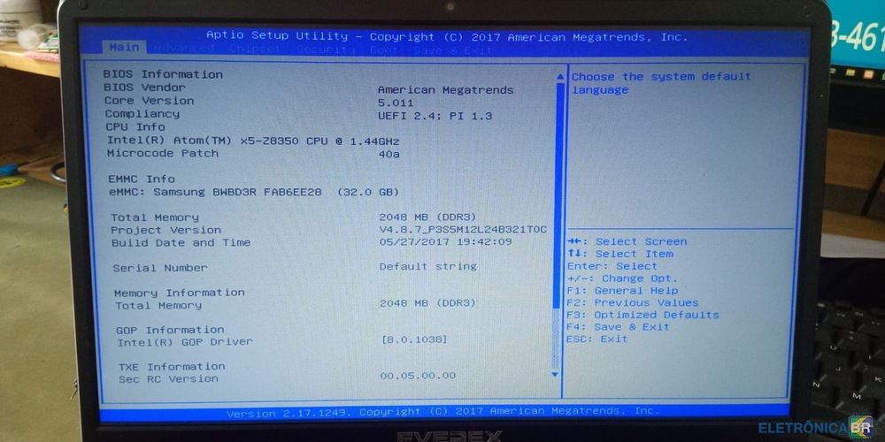

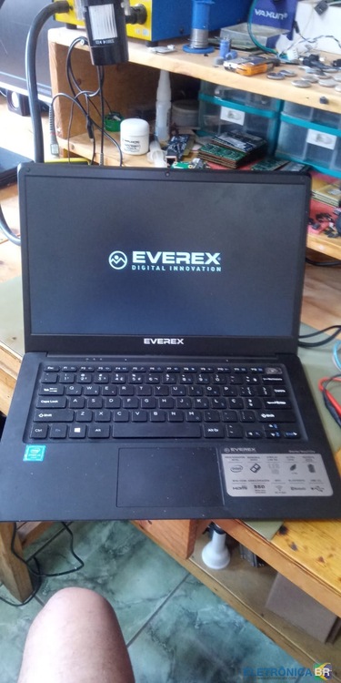

  3. Visualizar Arquivo Everex Starter Nea232W / EM_H8316_216B_V2.0 Bios funcionando 100%. Uploader Manoel74 Enviado 09-11-2021 Categoria Outros
