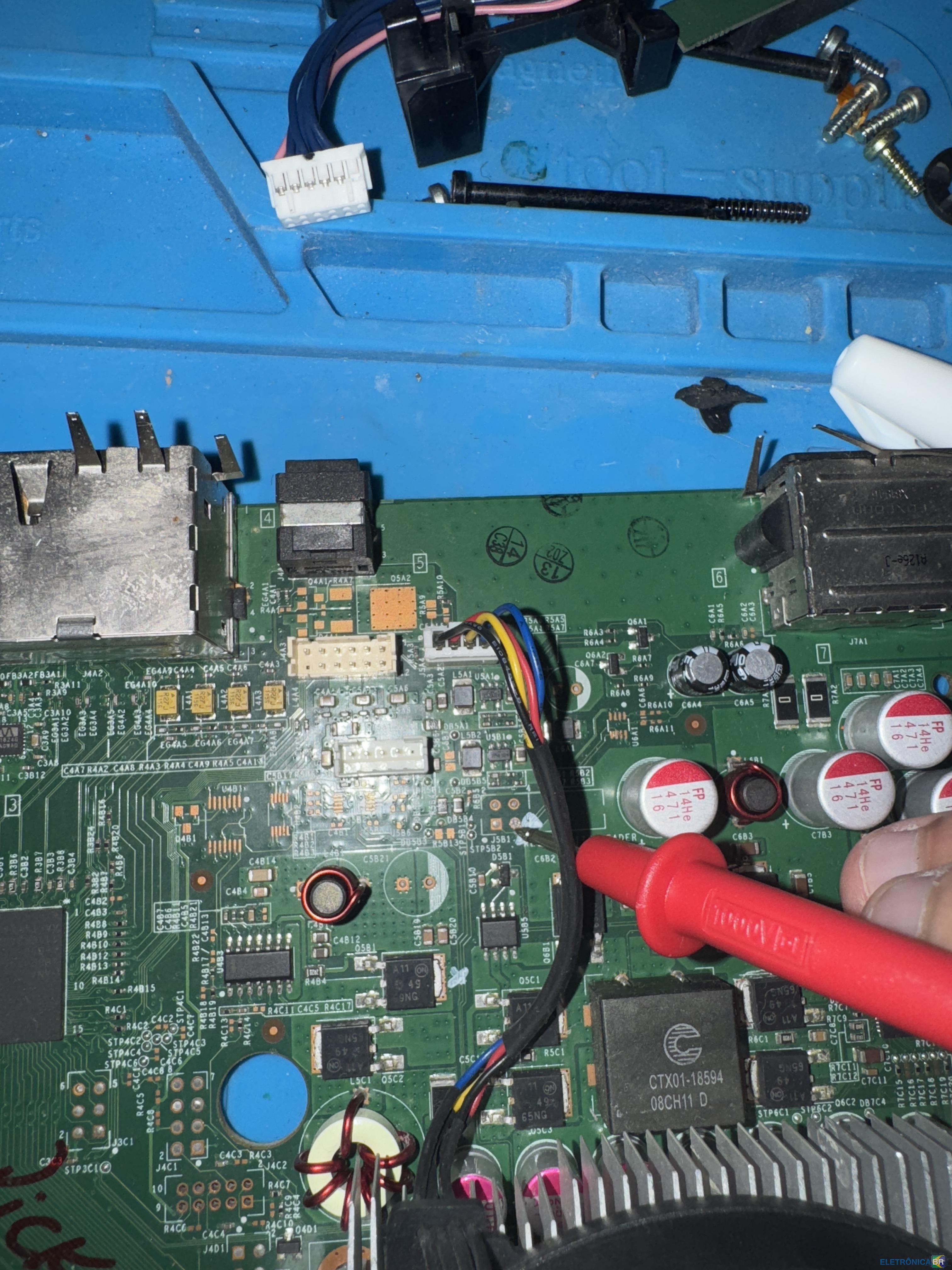

  19. Boa tarde a todos. Procurei em vários lugares aqui no fórum e não achei nada parecido com o meu problema. Tenho um Xbox 360, placa Trinity que não está ligando. Ao fazer os testes na tensão de standby, constatei que o regulador de 5v está marcando 2,8v, o regulador de 3.3, está marcando 1,8 v e o regulador 1.8v está marcando 0,79v. Testei o regulador fora da placa e ele está funcionando corretamente Creio que como a tensão que está entrando no regulador é diferente de 5v, as demais também ficam erradas. Vocês podem me dar uma luz. Já tive problema com esses reguladores no passado e coloquei essa placa pcb e funcionou bem por anos. Mas agora estou com esse problema. Seguem as fotos
