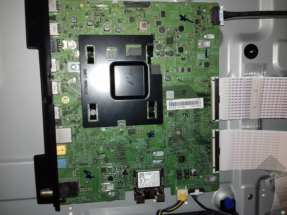

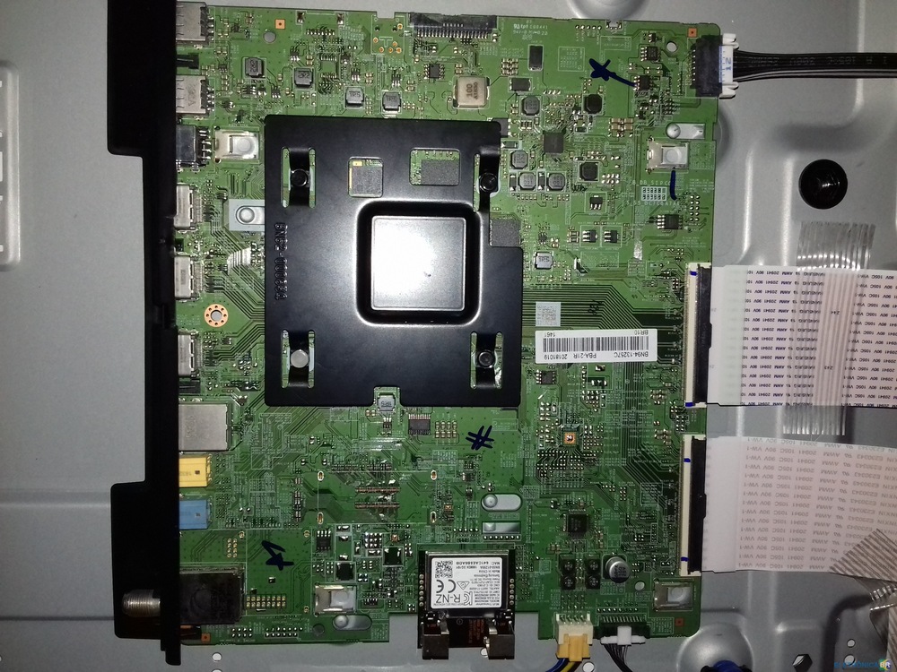

  4. Olá a todos, estou com uma tv samsung 4k modelo un50nu7100g que caiu raio nela e queimou a placa da fonte e a placa principal, realizei primeiro a troca da placa da fonte e sem estar conectada na placa principal a tv acende o backlight normal indicando que a fonte enta ok! Em seguida troquei a placa principal mas a tv nao da imagem, o backlight acente normal e tambem liga e desliga pelo controle remoto normal, mas fica tela preta e eu notei que a placa principal que eu comprei tem algumas pequenas diferenças mas o vendedor informou que a placa é pra esse modelo un50nu7100g! Será que nao esta dando imagem por causa de alguma incompatibilidade da placa principal ou o raio queimou a tela da tv??

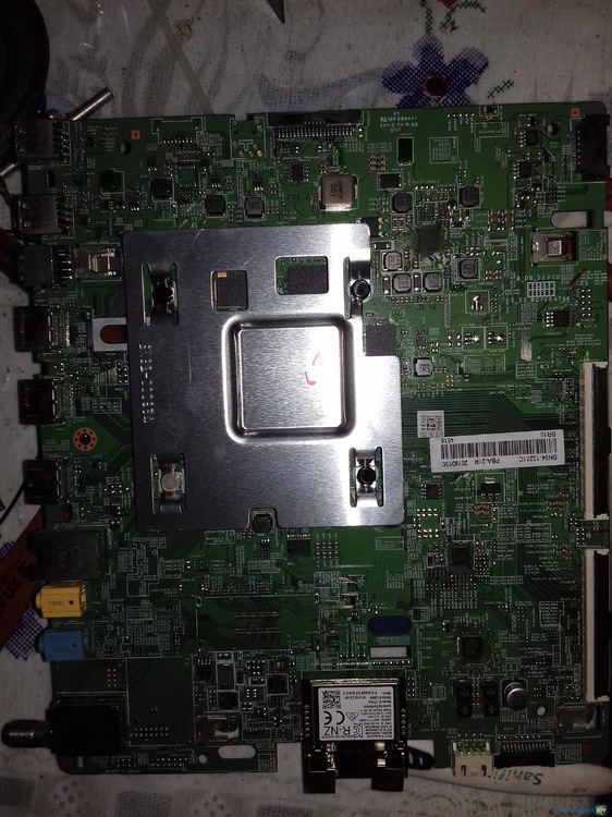

  8. essa tv liga pisca os leds e delisga, fica nesse loop. fui medir as tensões da principal mas ela da a tensão e some... por exemplo; AVDD da 17v e zera, HADD 8.3v e zera. creio que o defeito esteja no display, alguém teria o esquema elétrico ou alguma dica?
