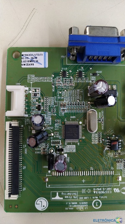

  13. Monitor chegou somente piscando led Power , fiz a gravaçao do ci U502 BIOS, ele voltou a ligar só que agora Fusca piscando a imagem, indo e voltando.Olhando no esquema percebi um resistor rR538, faltando , e o pino 3 do u502 não está sendo alimentado, segue a foto placa e esquema. Agora não sei se está faltando ou se é assim mesmo.
