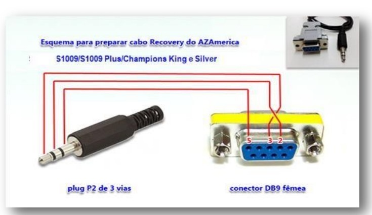

Esquema de montagem do cabo Serial (DB9) x P2 para ser usado em recovery RS232 de receptores da marca Azamerica
