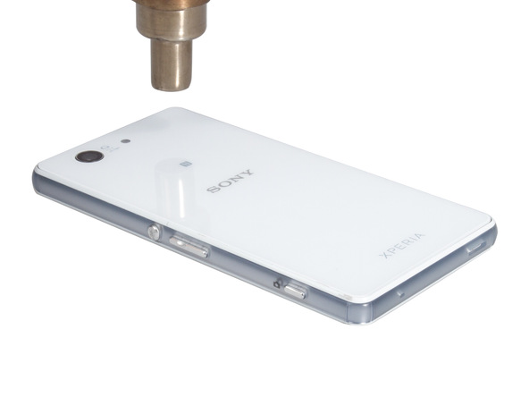

Desmontagem do Sony Xperia Z3 Compact

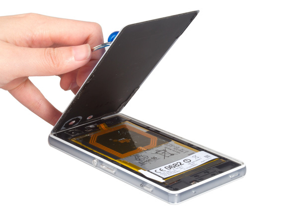

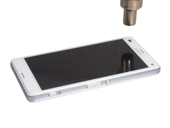

1 - Remova a Tampa Traseira
GF2qAwZIUhaGkE5A.mediumvXBbY5WJWJZ3siXL.medium2cKgymNxQbJGTRhe.medium
Aplique calor para enfraquecer o adesivo. Se usar uma pistola de calor, use uma temperatura mais alta, como 150 ℃ por um minuto, porque o adesivo adesivo à prova d'água é forte.
Coloque a ventosa e puxe para criar uma lacuna.Insira uma palheta para cortar o adesivo e remova a tampa traseira.

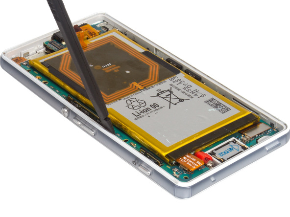

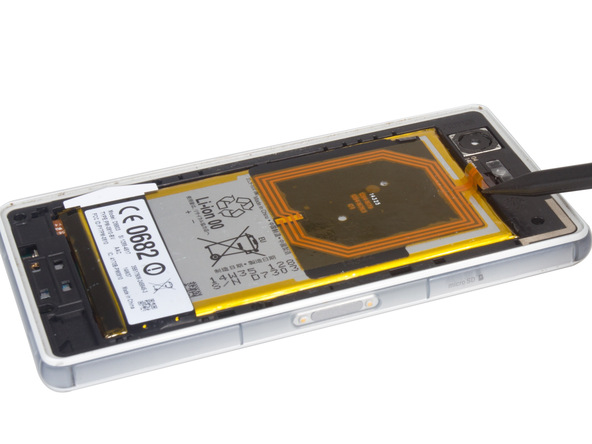

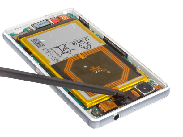

2 - Remova a Estrutura Traseira
1w3UdqRLGko3Bl2H.medium DDX1CFHFBROVKUfR.mediumHgWZOTETt4ZHtBWm.medium
. O NFC Sony Xperia Z3 Compact está preso à bateria e conectado à placa-mãe por molas de metal, portanto, libere o conector primeiro.
. Remova todos os cinco parafusos da estrutura traseira.
. Começando pelo canto esquerdo, levante a estrutura traseira. Não há adesivo, então não é difícil.

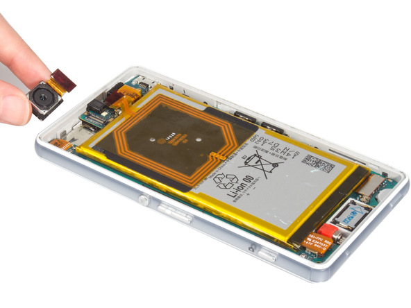

3 - Remova a Câmera Traseira
3PooBDZMe6oDAwOf.medium hjpCJMkBjAwTcZKR.medium
Remova o suporte de fixação da câmera traseira.

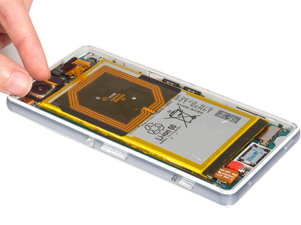

4 -
3y1bwxBeB4oiCN1Y.medium fpuHQf3W23Cp1t4I.medium  Ggyi54VEtiVBqhuO.medium
. Solte o conector da câmera traseira e remova-o facilmente.

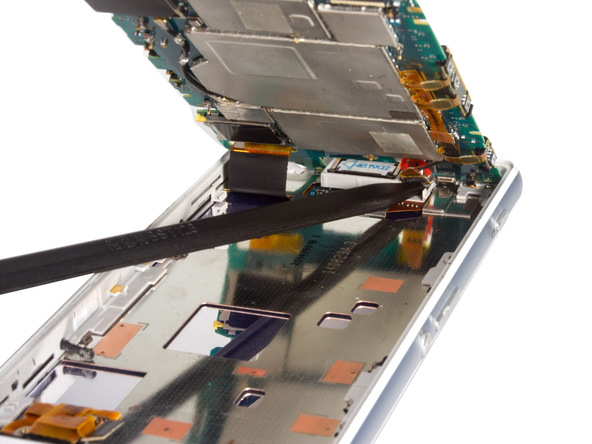

6 -
PCwbIAvaThjMGJmy.medium S5MABxDBri4LBJPu.medium
Levante a placa-mãe do lado esquerdo, mas evite os botões laterais. Ele deve sair facilmente, pois não há adesivo por baixo.

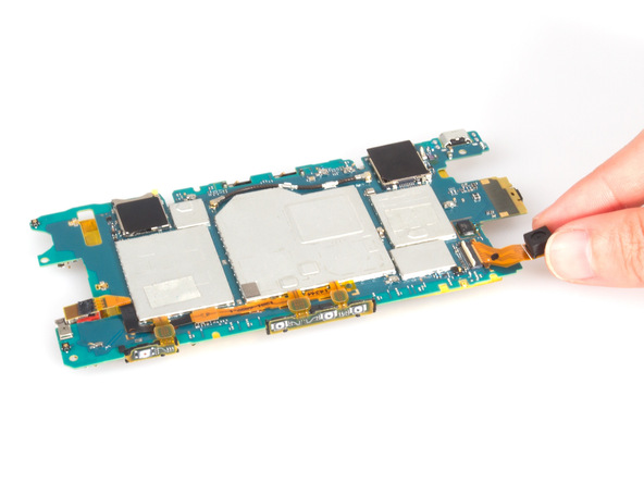

8 - Remova a Câmera Frontal
DdcvrSTQr6L2RnLI.medium LAVd4tiH1hPmvmqD.medium
Solte o conector e remova a câmera facilmente

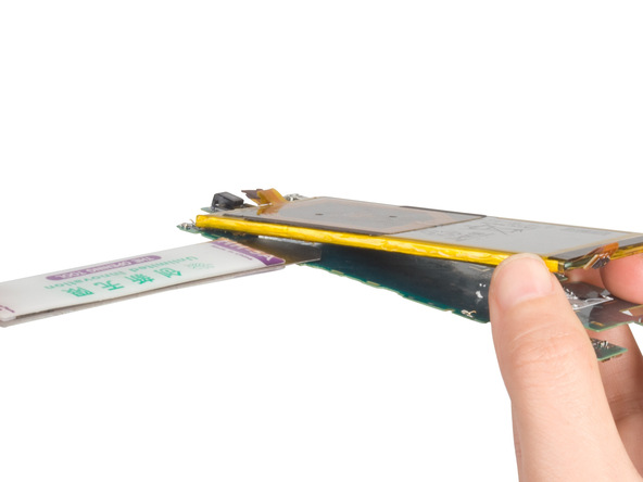

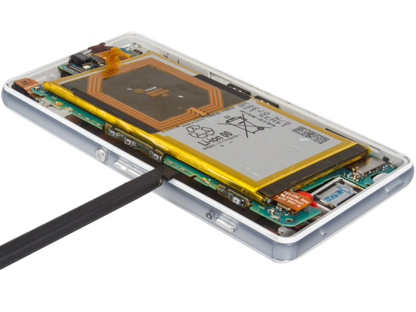

11 - Remova a Bateria
RoYJGpeICbxSjmtO.medium ZV4BSaxXtNgqCrJF.medium  NGdFMGuDmeUOMZvv.medium
. Retire o conector da placa-mãe.
. Em seguida, puxe com firmeza as duas pequenas abas pretas que sobressaem por baixo da bateria.Isso estica a faixa adesiva e a separa da bateria e da placa-mãe.
Cuidado: Esta tira é facilmente rasgada quando está sob pressão.
. Se ela rasgar, então um pedaço plano de metal ou uma faca afiada deve ser usado para cortar a tira restante.
Atenção: Este adesivo é muito forte. Muito esforço, curiosos ou cortes descuidados podem quebrar a placa-mãe. A capa rasgada da bateria na imagem mostra o quão forte é o adesivo.

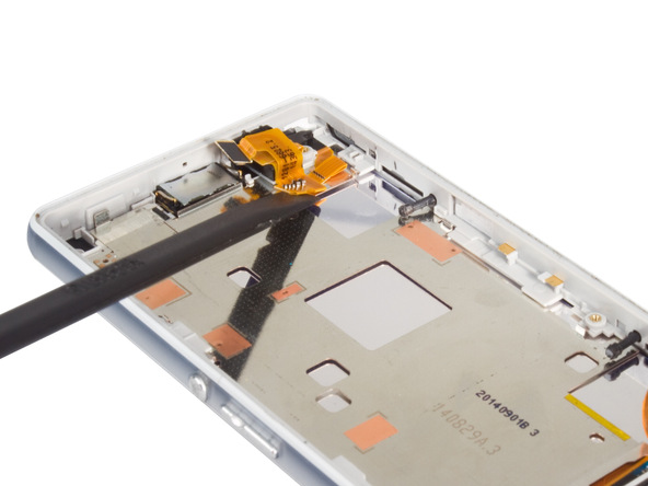

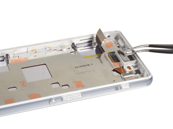

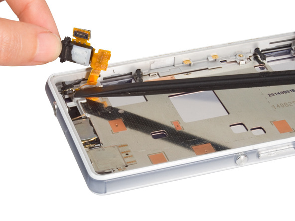

12 - Remova o Conector do Fone de Ouvido
IfrVEQTs63gpTWL4.medium OpclV1yKeNoPRu2w.medium  gsx31qBXKi3KFxtq.medium
.Corte o adesivo sob o cabo flexível e entre o fone de ouvido e o midframe. E então, levante os sensores suavemente e remova o conjunto finalmente.

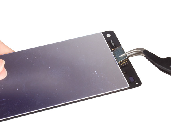

14 - Retire a Tela LCD
VUmLgtNrNyKDnhhR.medium WkmN4UUJmQLEnHDU.medium LhRTwwSIRSEdiVNF.medium
Calor, amoleça a cola e remova-a. Observe onde está o auto-falante e tenha cuidado para não separá-lo quando usar a palheta da guitarra. É fácil quebrar o auto-falante.

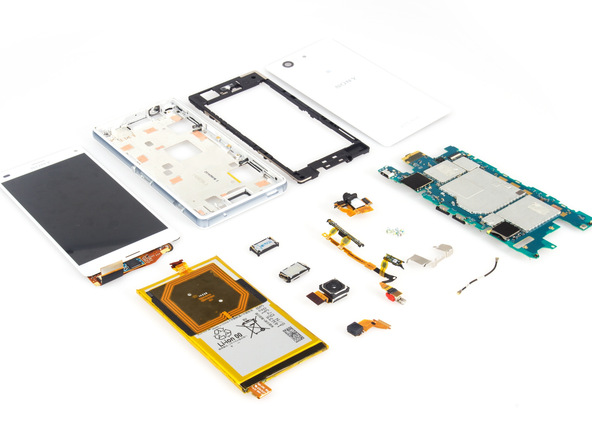

16 - Feito
ewl6w3i3iEeZxKKP.medium
Feito!
