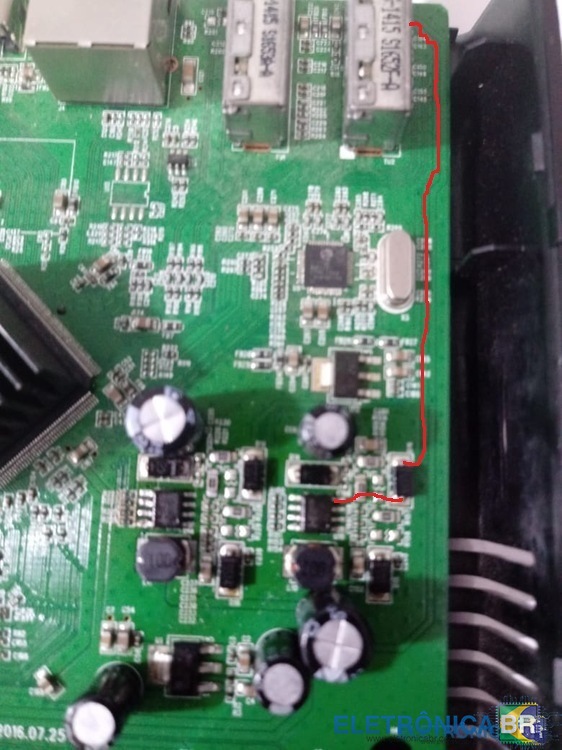

Bom dia, gostaria de esclarecer uma dúvida. Tenho um tocomsat duplo lite hd2 que estava com o led vermelho piscando (Estava em curto). Não tenho muita experiência com eletrônica, mas consegui consertar. Substituí o C.I (fd9515b) do tunner 1 e 2 capacitores que estavam estufados. O detalhe é: Não tenho a voltagem (cerca de 13-14v, creio eu) no tunner 1. Verifiquei as tensões no circuito  do tunner 1( C.I, Diodos e bobinas) e me parecem normais. Verifiquei também os tunners e vi que em apenas 1 terminal do tunner1 não está chegando a voltagem (0v), que acredito eu, seja em torno de 14v (na foto marquei apenas algumas voltagens, pois as outras tb são iguais em ambos os tunners). Antes de trocar o tunner 1, resolvi postar aqui para tentar tirar essa dúvida com o pessoal mais experiente no assunto. Obrigado.

@luizcjr Algumas pontos que sugiro verificar:
* verifica se há continuidade do pino 3 FD9515 ate pino 1 do Tuner que está com 0V,
* Verifica se está chegando 3.3V no do pino 6 FD9515 que tem a função Enable,
* Verifica se nas opções da antena, está selecionado o tuner 1, costuma assim que selecionar ativar,
* O aterramento/GND destes CI FD951 é na parte de baixo, verifica se a solda na está ok, sugiro até refazer.

@EA Eletrônica Boa tarde, e obrigado pelas sugestões. O que eu fiz:
* Não apresenta continuidade do pino 3 até o pino sem voltagem;
* Os 3.3v estão presentes no pino 6, assim como todas as outras voltagens;
* O tunner 1 está configurado nos parâmetros da antena;
* O C.I está soldado e aterrado corretamente, visto que, apresenta todas as tensões.
Bom, o que resta é a troca do tunner, certo ? E agradeço novamente pela ajuda!

@luizcjr  Boa tarde!
Então, o pino 1 do tuner vai direto a um dos pinos do fd9515bsó não me lembro e passa por um Diodo, tenta medir continuidade pra ver se não tem alguma trilha rompida!
Sugestão, tenta comparar com o circuito do tuner 2 que está funcionando, pois é idêntico ao tuner 1!

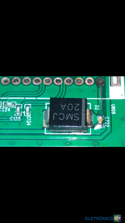

@luizcjr Então, eu acho o CI fd9515b está ok, sugiro tirar o tuner e olhar abaixo dele, pode ser q tenha trilha rompida veja está imagem!
Veja que tive que fazer um jumper para dar continuidade na trilha do pino 1 do tuner!

@EA Eletrônica Entendo, sei que jumper é umas das opções. Ainda assim, não acho que seja trilha rompida, pois o aparelho é meu, nunca tinha sido aberto. De qualquer forma, vou ver se encontro outro tunner pra fazer o teste. Digamos que eu tenha que fazer o jumper, teria ideia de onde preciso puxar o fio até o terminal do tunner 1? Mandei uma foto da placa em anexo.

@luizcjr  se não me engano seria este caminho, veja:
Quanto ao Jumper, acho que me expressei errado, na verdade este entrou água e acabou oxidando a trilha, aí tive que recuperar com jumper!
