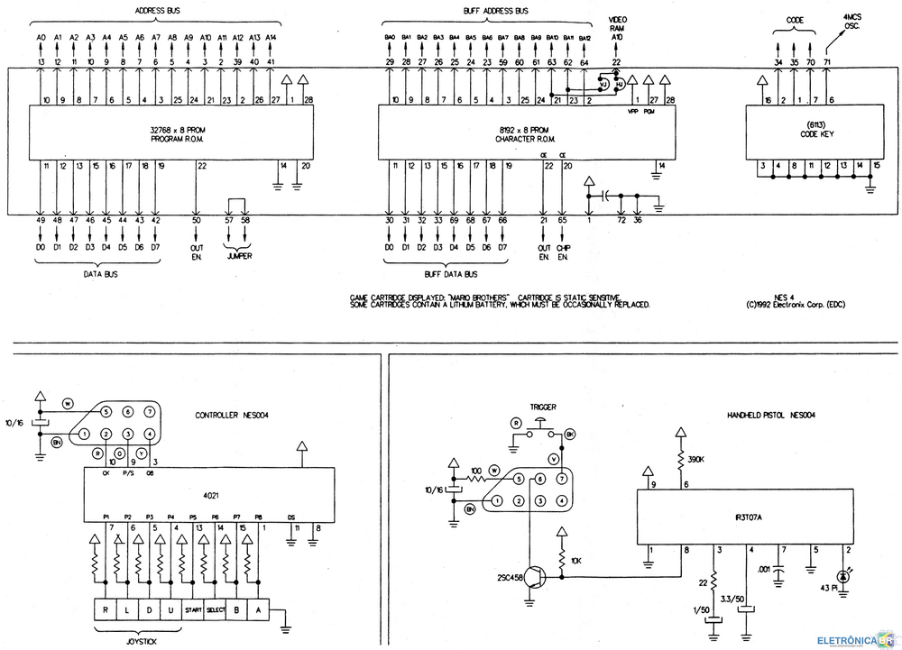

Necessito do esquema eletrônico, ou ainda, do manual de serviço do nintendinho, estou com 2 na bancada, ambos sem sinal de vida.
Fui encaminhado aqui ao forum por conta de uma pesquisa google onde me foi apresentado o que seria a capa do manual de serviço do console.
Em um dos consoles não há sinal do Led Power porem, os 5V se encontram no 7805 e nos integrados TTL.
No outro console o sintoma ( referente ao led power ) é o mesmo, porém, não dei continuidade no reparo, pois, ele foi "mutilado" e não possui o integrado U10 da nintendo, onde posteriormente vou tentar adaptar o Integrado de um Snes.
