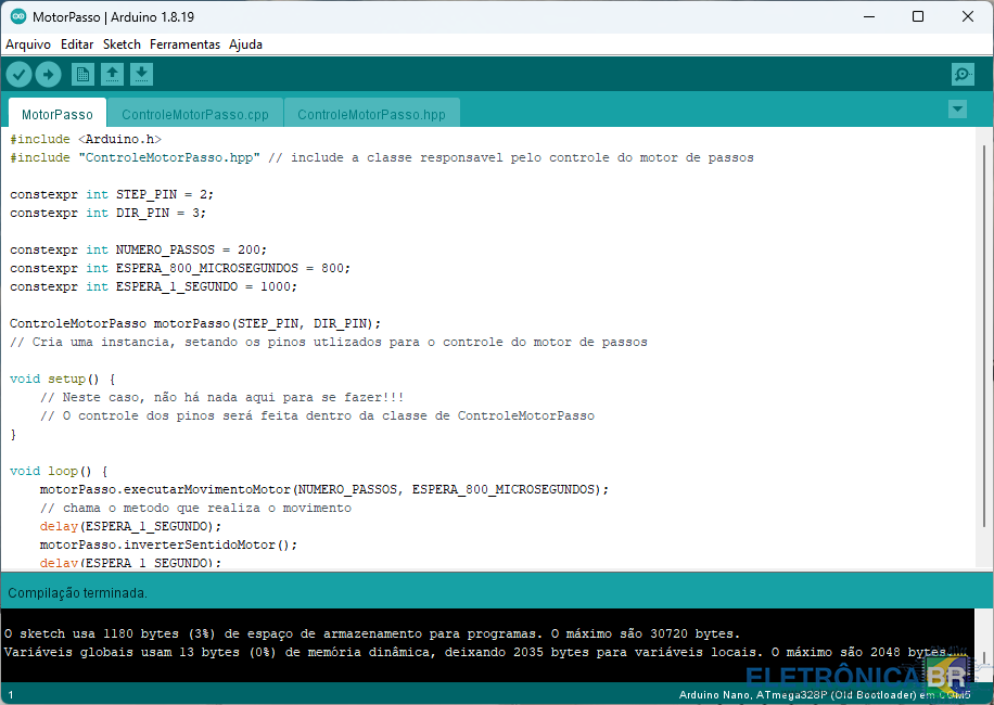

Ou se quiser depois reaproveitar o código em outras aplicações, utilizando a reusabilidade das classes:
Arquivo MotorPasso.ino ( ou MotorPasso.cpp no Platformio)
#include <Arduino.h>
#include "ControleMotorPasso.hpp" // include para a classe responsavel pelo controle do motor de passos
constexpr int STEP_PIN = 2;
constexpr int DIR_PIN = 3;
constexpr int NUMERO_PASSOS = 200;
constexpr int ESPERA_800_MICROSEGUNDOS = 800;
constexpr int ESPERA_1_SEGUNDO = 1000;
ControleMotorPasso motorPasso(STEP_PIN, DIR_PIN); // Cria uma instancia, setando os pinos utlizados para o controle do motor de passos
void setup() {
    // Neste caso, não há nada aqui para se fazer!!!
    // O controle dos pinos será feita dentro da classe de ControleMotorPasso
void loop() {
    motorPasso.executarMovimentoMotor(NUMERO_PASSOS, ESPERA_800_MICROSEGUNDOS);  // chama o metodo que realiza o movimento
    delay(ESPERA_1_SEGUNDO);
    motorPasso.inverterSentidoMotor();
Arquivo ControleMotorPasso.hpp

Para reutilizar este código em outros projetos, basta copiar os arquivos ControleMotorPasso.cpp e ControleMotorPasso.hpp.
Sobre sensores de feedback de posição, geralmente é feito sabendo a quantidade de voltas do motor de passos, não necessitando de sensores!!!
Pode ainda adicionar duas chaves para delimitar o ponto zero, assim sempre iniciará procurando o ponto zero.
Pode ainda visualizar a documentação do controlador:

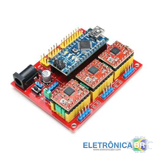

Um exemplo bem consolidado (usando em muitas impressoras 3D, por exemplo) é o firmware Merlin:
Pode estudar o código fonte e assim ter um entendimento melhor.
Pode também estudar esse, que é o firmware gravado em placas com arduino nano para serem usadas em CNC 3018, por exemplo:
Flw...
