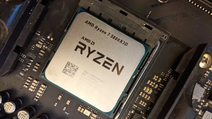

bios Bios Gigabyte B450 Aorus Pro WiFi Versão Atualizada Ryzen 7 5800X3D
Atualização da BIOS via Q-Flash Ryzen 7 5800X3D ( Via Pendrive)
