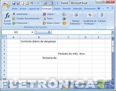

Cabeçalho
Depois de dar um título à planilha – Controle diário de despesas, no nosso exemplo – acrescentamos um cabeçalho para a anotação do período de dias, mês e ano controlado.
O período – de 7 a 13, por exemplo – deverá ser digitado, mas acrescentamos duas caixas de combinação: uma para o mês e outra para o ano.
Assim, durante o preenchimento, você ou outra pessoa que for usar a planilha poderá selecionar esses dados em vez de digitá-los.

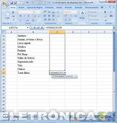

Chegou o momento de incluir as fórmulas que cuidarão dos cálculos. Neste projeto, as fórmulas são bem simples.
Na célula correspondente ao total de gastos da segunda-feira, digite a fórmula=SOMA(C9:C30), sendo que C9:C30 deve ser alterado para corresponder ao intervalo de células em sua planilha que receberá os registros dos gastos da segunda-feira.
Em seguida, copie essa fórmula para as demais células correspondentes à linha Total diário para os demais dias da semana.
Repita o procedimento na célula de Total semanal referente ao primeiro item de despesa.
Neste caso, o intervalo selecionado conterá as células referentes aos dias da semana.
No nosso exemplo, a fórmula ficou=SOMA(C9:I9).
