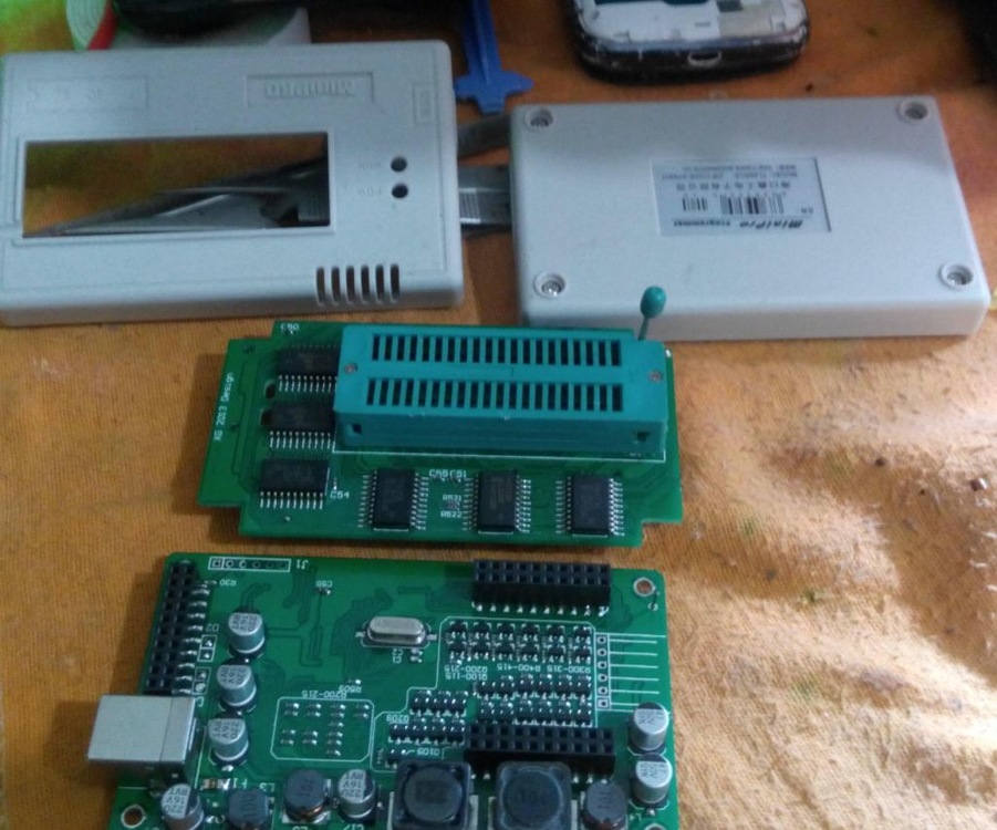

Transformando TL866CS em TL866A
Já conhecemos e usamos a muito tempo o gravador de Bios e EEPROM TL866 tanto nas versões A quanto CS e a única diferença entre eles é que a versão A possui uma porta ICSP que permite fazer a gravação de alguns poucos modelos de chips não suportados pela versão CS mas a principal vantagem dessa saída é a possibilidade de gravar as nossas bios de notebook diretamente na placa e sem remover o chip.
Essa porta fornece até 120 mAh que é suficiente para alimentar a bios na placa, coisa que pelo soquete DIP não temos.
Para fazer a gravação diretamente na placa será necessário um clip para encaixe semelhante ao da foto abaixo e que pode ser encontrado em vários lugares como no Ali por esse link Você não tem permissão para visualizar links. Faça login ou cadastre-se.
O programa usado pode ser baixado aqui e cada um use por sua conta em risco.
Para atualizar o firmware do gravador, conecte o gravador no cabo USB e execute o programa em modo administrador e na primeira linha onde está escrito Device Version você pode ver a versão do seu gravador atualmente. Agora selecione a nova versão TL866A e clique em Reflash, o programa irá reiniciar o aparelho e fazer a gravação da nova flash, depois de alguns segundos irá mostrar que a firmware já foi trocada e você pode confirmar tanto por esse programa quanto pelo programa de gravação original do aparelho.
Agora será necessário abrir o gravador e soldar os pinos do conector ICSP que será usado com o clip.
Gostaria de agradecer aos colegas e que ajudaram a desenvolver o projeto e estão testando a nova forma. Já comprei o clip e em breve darei resultado dos testes feitos.
Você não tem permissão para visualizar links. Faça login ou cadastre-se. acho que o TL866CS que tinha aqui foi uns do primeiro cobaia a ser adaptado um conector reaproveitado de sucata de PC para essa porta ICSP do TL866CS por aqui segue o complemento que ficou faltando no topico dos pinos de entrada da porta ICSP e logo mais abaixo uma fotos do TL cobaia .. 8)

Você não tem permissão para visualizar links. Faça login ou cadastre-se. Ate então não coloquei capacitor algum ... sabemos que capacitores são componentes eletrônicos responsáveis para manter filtragens, e  a depender do projeto manter o ajuste de determinada frequência ... Então com ambos dos 2 casos para que o TL866 vai fazer o trabalho de leitura e escrita em uma  bios, só serão usandos os pinos de VCC, GND, MISO(saida) e MOSI(entrada), que são os pinos fundamentais que o programa usa para fazer a operação então a colocação do capacitor ou não fica a critério capiti .... 8)

Você não tem permissão para visualizar links. Faça login ou cadastre-se. no entanto eu coloquei esse que esta em vermelho devido o meu ser o CS e nele nao tem conector algum, ja que o seu ja tem conector e o encaixe nao seja o mesmo caso queira colocar um do tipo do que adaptei vc pode retirar de placa de sucata de desktop e seguir as ligações conforme os esquema que esta nas imagens  .. 8)

Pelo que vi na postagem é só fazer a correlação das pinagens entre as fotos, Microchip e atmel, o que reparei  um erro foi que no microchip o VDD é o VTG no atmel e em ambos na foto aparecem VCC.
o conector vc cola ou com cola quente ou superbonder ou araldite e faz a soldage com fio interligando os pinos correspondente na placa no conector.
ainda não fiz para testar, mas está na minha lista para ser feito,  não sei se vai funcionar em todas as placas com clip jacaré direto no CI, talvez só em placas que possuam o circuito ICSP com o soquete ou trilhas para plugar o cabo
Boas!
Funciona sim, desde que no software do gravador tenha a opção nesse chip de gravar por ISP.
