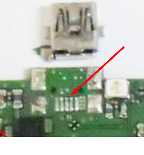

Bom dia galera, estou com um hd externo da samsung, aqueles que ja vem com o usb na placa logica, e o usb acabou quebrando e levando algumas trilhas juntos, teria algum lugar que eu poderia soldar o usb para ter acesso ao hd?
model: HM502JX
hdd p/n: HM502JX/SRX
500GB
@skalovsk, veja pelas imagens abaixo se consegue identificar as trilhas.
  • Autor
sim, essas duas ai do meio eu consigo soldar, e sobram mais 3 que perderam a trilha
  • Autor
eu montei um mini usb, mas ele fica desligando o hd, alguem tem esquema da placa logica?

eu tentei fazer ele fica resetando o hd, mas acho que deve ter rompido mais alguma trilha ali no conector, eu queria saber se teria algum outro lugar que poderia ligar os fios.

Boa tarde a todos, vou ser sincero em dizer que uma vez peguei um problema desse.
Tentei de tudo quanto foi maneira, e não consegui, por enfim pesquisei no mercadolivre um hd igual porém com defeito.
Inverti a placa de um com outro e boa.
Sei que não uma excelente dica, mas quem sabe eu possa ter dado uma pequena luz.

valeu pela dica, pensei nisso tambem, o problema é saber qual modelo de placa compativel com essa.
Bom dia, basta você procurar por um HD HM502JX/SRX
O mais difícil é encontrar um com problema. No meu caso, como os dados eram de extrema importância e acabei por comprar um usado em bom estado.

                    Sua placa parece muito danificada, uma dica procure uma de mesmo modelo e características que você tem 50% de chances de dar certo

pode finalizar para mim,o preco que o pessoal cobra pela placa é quase um hd novo, entao nao compensa.
