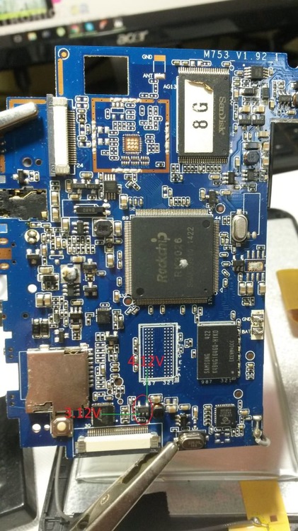

Olá meus caros,
Entrou para manutenção um Tablete de Modelo acima onde o cliente informa que o mesmo não liga mais.
Ao pressionar o Botão Power temos um consumo de 0.630ma e ao soltá-lo a corrente cai para 0.00ma, bateria está totalmente  carregada.
Botão Power possuímos 4.84V ao pressionar caí para 0.0V. Com a Fonte assimétrica diretamente nos conectores da Bateria temos tensão de consumo em 0, ao colocar tensão de 5V via PINO de carga temos um corrente de 1A e componente próximo ao TOUCH aquecendo. Realizado a Troca do componente por um idêntico temos aquecimento em outro componente com a serigrafia
[ SAMSUNG K4B4Gl646Q-HYKO ]
Solicito a ajuda de meus colegas Você não tem permissão para visualizar links. Faça login ou cadastre-se., ,   e do moderador para solução deste tópico.
[ Testes Realizados ]
- Recarga Completa da Bateria.
- Verificação de botões [ POWER ] [ VOLUME UP ] [VOLUME DOWN ] atrás de curto.
- Verificado Oxidação na Placa.
- Verificado por componentes danificados e encontrado [ AS11DS ] aquecendo.
- Realizado a troca do componente [ AS11DS ] e temos aquecimento no [ SAMSUNG K4B4Gl646Q-HYKO ]
[ Especificações Técnicas ]
- Processador Rockchip RK3026
- Memoria SanDisk 8GB
- Display LCD 093
- Touch 7 Polegadas 075
- Câmera Traseira e Câmera Frontal.
- Sistema Android 4.4.2

Segue imagens abaixo dos componentes citados acima.
Componente [  AS11DS ] Temos tensão de 3.12V e 4.12.
