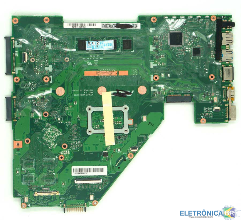

  6. Olá meus caros, Estou com um aparelho de modelo citado acima onde o mesmo está startando via botão power, tendo seus LEDS acesos porém o mesmo não emite imagem em sua tela e nem mesmo em monitor externo. Vasculhei o fórum atrás de boas informações para o meu caso e encontrei algumas possíveis dicas quais foram seguidas a risca e mesmo assim não obtive êxito. Notei uma pequena alteração de funcionamento no equipamento quando fiz a gravação da sua bios com os arquivo dos links abaixo : https://eletronicabr.com/forums/topic/73031-biosasus-x550c-without-graphic-chip-mb-x550cc-rev-20-bios-ver-212/?tab=comments#comment-451601 , quando gravado a bios do aparelho com este arquivo o Notebook passa a se ligar automático ao conectar alguma fonte de alimentação, seja ela via bateria ou carregador. Ao gravar a bios com o arquivo do link abaixo : https://eletronicabr.com/forums/topic/93582-bios-asus-x550c-x550cc-ver-20/?tab=comments#comment-539056 , o aparelho não liga automático, precisamos pressionar o botão power para que o mesmo acione. Realizei a gravação da Bios seguindo os dois arquivos acima e o problema persistiu. Procurei fazer o desligamento das Memorias On Board seguindo o tutorial do link abaixo : https://eletronicabr.com/forums/topic/113230-desabilitar-memória-onboard-asus-x550ca-x550cc-r20/?tab=comments#comment-935662 , mesmo alterando os resistores de locais a mesma não altera seu padrão, continuando com a falha de não gerar vídeo. Efetuei a troca de Memória DDR3 por novas e continuo no defeito. Solicito aos colegas algumas possíveis dicas para o caso.
  7. Eu gravei a BIOS dele do Link abaixo: mas quando conecto o carregador o aparelho já se inicia sozinho. Lembrando que antes de eu regravar a bios, o aparelho só ligava quando pressionava o power mas não sobia vídeo.
