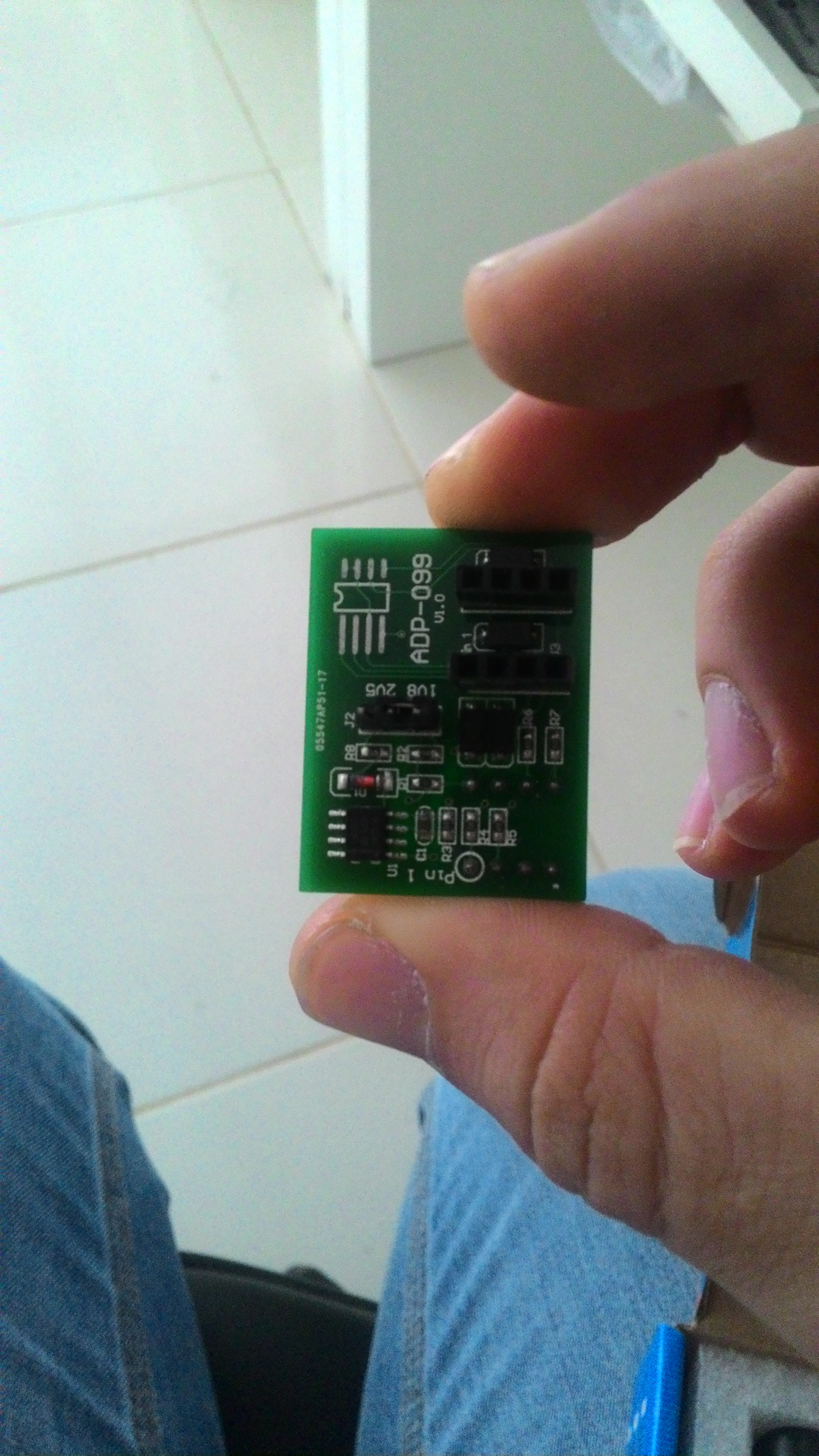

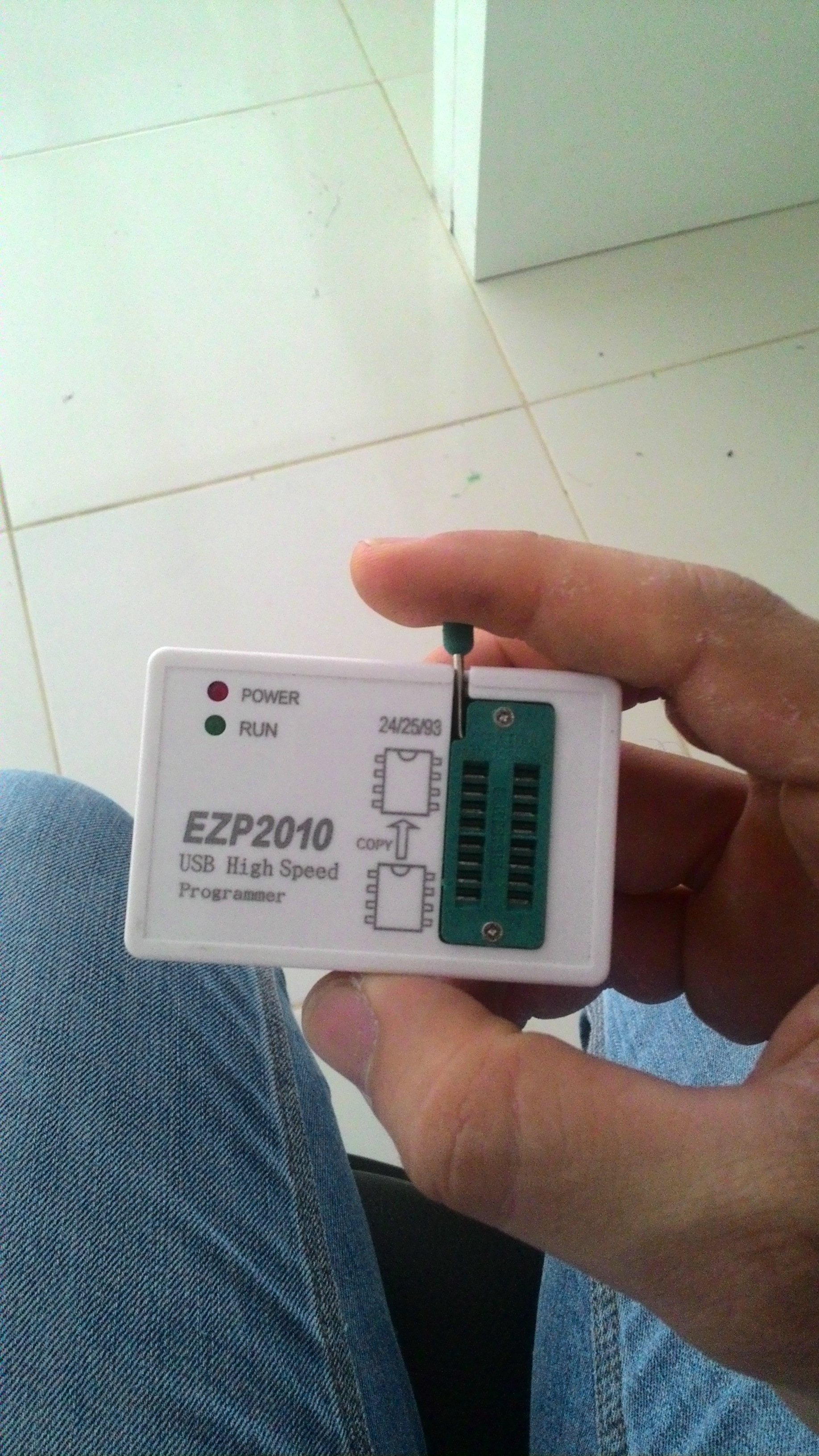

Adquiri recentemente uma EZP2010 para gravar BIOS de notebook. Sei que ela grava normal chips de 3V. Minha duvida é, como gravar chips de 1,8V.
Comprei esse adaptador aqui:
P_20160813_092224.jpg?1471091475
P_20160813_092233.jpg?1471091609
Mas não consegui gravar nada com ele ainda.

Bom amigo verificou se  colocou na posição correta pino 1 com pino 1 ?
A função do Adaptador é realizar a redução da tensão de 3.3v pra 1.8v  as tl866 com novo software não necessita de adaptador para gravar bios de 1.8v  ao menos todas que já pegamos após atualização não necessitamos usar...
Veja se sua gravador não está a gravar também já diretamente...
E ou verificar se as posições chip - adaptador estão corretas
Você não tem permissão para visualizar links. Faça login ou cadastre-se. o adaptador serve para reduzir a tesnão de 3,3v para 1,8v e também para todos os gravadores que suporta o modelo de bios de  1,8v. uso o tl866, a atualização mais recente veio com o reconhecimento desse tipo de bios, sem o adaptador vc não consegue gravar/regravar. Se vc ler atentamente o link aqui postado verás que todos teve que recorrer ao adaptador, tanto é que o próprio fabricante recomenda o adaptador de 1,8v e ainda por cima sugere um esquema para tal fim.

Tenho as imagens que tirei durante testes com uma MX25U6435F sem adaptador e com um adaptador que eu mesmo fiz. O adaptador é baseado no esquema sugerido no software do TL866 mas com algumas modificações.
As medidas foram tiradas durante o processo de leitura nos pinos 8 VCC e 6 CLK e é possível ver que sem o adaptador a tensão de trabalho é muito acima do máximo tolerado pelo c.i.
Pode até funcionar sem o adaptador, como vem acontecendo com alguns colegas, mas é arriscado a danificar o c.i.
Parabéns muito boa informação ..... Com osciloscópio não há argumentos  -  Já conversamos sobre isto de tentar entender como por software iria cair tanto a tensão mais levantaram que o ci programavel poderia ter instruções para que conseguisse realizar a queda da tensão e vendo pela imagem não há uma queda grande.
Você não tem permissão para visualizar links. Faça login ou cadastre-se., As duas primeiras imagens do scope são das medidas feitas sem o adaptador e a tensão fica por volta de 3.3v, não abaixa nada.
As duas próximas imagens do scope foram feitas usando o adaptador da última foto, os valores de pico a pico estão mais altos porque o adaptador usa clamp de diodos para abaixar as tensões, aí soma a queda de tensão deles ao vcc.
Tem também um pouco de ruído do scope, que altera um pouco a medida real, mas dá pra ter uma boa noção dos valores de tensão.
Até acredito que dava para terem feito o conversor dc-dc do TL866 fornecer nativamente 1.8v, mas pelo jeito escolheram a forma mais fácil e jogaram a responsabilidade para o usuário usar um adaptador.

Galera o gravador EZP2010 não tem uma lista muito extensa de chips compatíveis 1,8v. Só uns 4. Por isso foi necessário adquirir outro gravador (TL866). então, pra quem está pra adquirir um gravador pela primeira vez ou comprar um novo a recomendação é o TL866 que suporta uma boa quantidades de chips tanto 3v quanto de 1,8v.
  • 1 mês depois...
em relação a ezp 2010 ela e boa por reconhecer o chip mais e limitada mais tem 2 gravadoras da mesam linha ezp so que a versão 2013 /2014 e tambem a ezp pro  elas com o adaptador 1,8v ou com o esquema no forum tambem grava chips de 1,8v alem de reconhecer automaticamente pois possui o processador melhor o amr cortex acho que e isso recentimente fiz a upgrade tenho uma ezp 2010 e adquiri uma ezp 2013 via alixpress ja com o adaptador de 1,8v e tenho sucesso em todas gravações alem do valor ter saido bem mais em conta que a  Tl866cs
